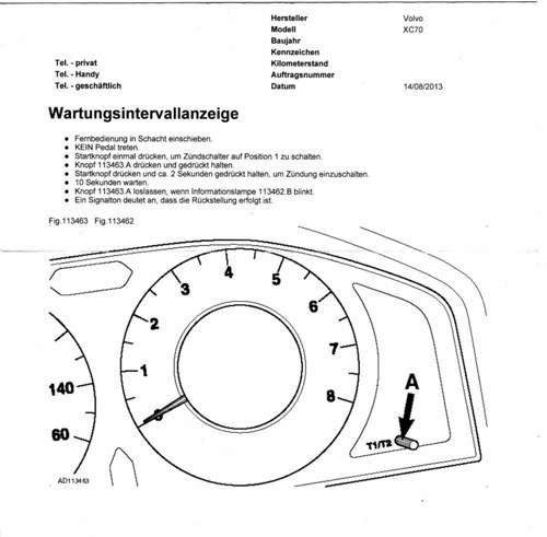

Hallo Gemeinde,
da ich mich nun entschlossen habe die jährlichen Inspektionen meines Volvos nicht mehr von der offiziellen Werkstatt durchführen zu lassen, würde ich nun gerne die Service Erinnerung im Display auf "0" stellen so das diese nicht mehr bei Fahrtantritt auftaucht.
Zu diesem Thema gibt es zwar Unmengen an "YouTube" Videos und Anleitungen im Netz aber bislang hat bei mir nichts davon geklappt.
Mein Volvo= V70 Mj. 2012 Ocean Race, 2.0 Diesel, 163 PS
Vielleicht kann mir ja jemand eine verständliche Anleitung hier posten!?!
Vielen Dank!!!

Jepp, ich bin auch über die Suche auf diesen Beitrag gekommen. Daher wenn jemand sucht hat er auch diesen Tipp oder nicht?

sehe ich auch so. Gibt nichts blöderes, wenn man auf einen alten Thread stößt und dann nicht fündig wird (ob es hier der Fall ist, weiß ich nicht, da ich jetzt keine Lust hatte drüberzulesen). Ich bin immer dankbar für Infos. Und jetzt hat der Thread ja mindestens die "alte" und "neue" Variante gespeichert.
