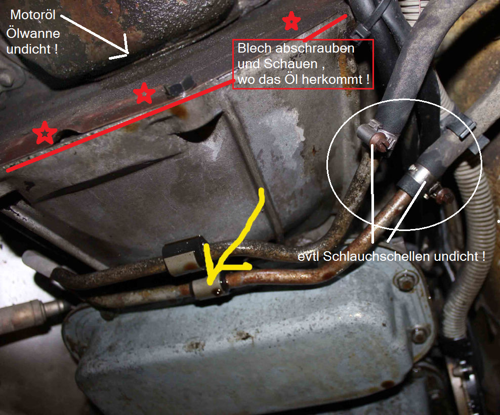

Themenstarteram 27. April 2017 um 10:15
Hallo FachmännerInnen,
das Drama mit meinem Senator B geht weiter:
Ölwannendichtungen-Getriebe, Thermostat und der KWS (Kurbelwellensensor) sind eingebaut. Und das "Schlagen, Ruckeln" bei den Schaltvorgängen - wie auch immer man das nennt - ist immer noch nicht weg.
Ich meine damit dieses butterweiche Flutschen der Gänge - normalerweise kaum spürbar -
hat sich noch nicht wiedereingestellt.
Nun tropft aber noch Getriebeöl an der im Foto gekennzeichneten Stelle vor der kleinen Ölwanne - weiter aus dem Wagen und zwar an der von mir mit gelbem Pfeil markierten Stelle.
Und das muss laut dem "freundlichenAutoGriechen" ein großer GummiDichtungsring sein, beim Übergang in die kleine Wanne.
Ich habe das etwas bunt gemalt. Es ist ein großer Dichtungsring und noch ein kleiner Simmering.
Ich bin sicher, ihr wis­st, worum es sich handelt - wie heißen die beiden Teile, die ich bestellen muss?
Kann man eigentlich den KwS einbauen, ohne da irgendwas einzustellen? Einfach montieren und fertig?
Schon jetzt besten Dank für Eure Hilfe,
Euer doctorGrooby
meine Einschätzung im Bild .
denke Ölwanne erstmal undicht,
Zwischenblech abschrauben und nachschauen !
falls andere Teile benötigt werden und ich Falsch liege -
http://ecat24.com/.../
Position 5 und 18 ,die 18 wird normal 2 mal benötigt !
http://scottj.info/files/isuzu/4l30e.pdf
diesen Link mal abschpeichern und in Ruhe anschauen !
mfg
Seni-b

Die Fotos von den Ölwannen sind vor dem Einbau der neuen Dichtungen gemacht worden.
