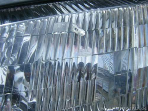

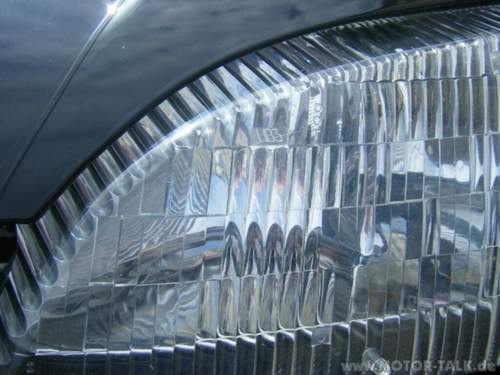

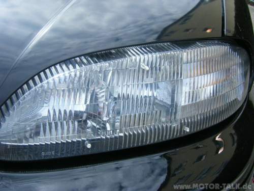

Hallo zusammen, woran kann es liegen? habe letzte Tage die Scheinwerfer ausgebaut und gereinigt. Die HB3 und HB4 Birnen wieder an ordnungsgemäßer Stelle eingesetzt und in der Werkstatt die Scheinwerfer einstellen lassen.. Was mir auffiel, ist dass das Fernlicht nun sehr sehr schwach leuchtet, und das Abblendlicht meines Erachtens stark leuchtet. Hat das eventuell was mit einem Relais zu tun.
Da ich das Fahrzeug seit kurzem erst habe, kann ich nicht sagen ob es vorher auch schon war. Und was ist das von Gitter, in den Scheinwerfern, wo die leuchten rein gehen?

Aber was ich gerne mal wissen möchte, in dem Scheinwerfer, und speziell bei dem HB4 Reflektor, sitzt um diese Birne so ein Quadratischer „Käfig“ was hat das auf sich?
Andreas
Kann ich Dir so auch nicht sagen, Andi.....ein Foto wäre hilfreich. Ist der "Käfig" aus Drahtgeflecht oder wie?

so hab mal folgendes gemacht bin zu Opel, ---- ein bekannter arbeitet dort.
Noch mal zu den Scheinwerfern, außen steht auf einen Reflektor HB4 auf den anderen HB3, so sind bzw. waren die Birnen auch eingesetzt. HB4/HB4 HB3/HB3.
Wir haben nun die Birnen vertauscht, das heißt die HB3 Birnen in den Reflektor wo außen dran steht HB4 und den anderen eben dann auch. Nun muss ich sagen, dass das Fernlicht enorm heller geworden ist.

Hi, so bin nun bei Dunkelheit gefahren, und muss sagen, der Wechsel der Birnen hat sich gelohnt. wie im vorherigen Thread beschrieben, habe ich die HB4 in den Reflektor HB3 eingesetzt und das andere KLAR. Fernlicht Top, Abblendlicht TOP (für amerikanische Verhältnisse etwas gelblich) nun werde ich mal die Night Breaker Birnen versuchen, "dann klappt’s auch mit dem Nachbar!“
Andreas
P.S. Danke für die Mithilfe. Aber was ich nicht verstehe, ist warum wenn HB4 drauf steht, sollte doch auch HB4 drin sein, -- oder?
Und eine Frage habe ich nich, die wurde leider in einem anderen Thread noch nicht beantwortet, welches vergleichbare Kühlmittel kann ich für das Fahrzeug nehmen Normal wäre es DEX-COOL
moin,
die HB3 und HB4 unterscheiden sich eigentlich nur dadurch, daß die HB4 ne schwarz lackierte Kappe haben. wenn Du ne Birne ohne Kappe in den HB4-Schacht steckst, blendest Du den Gegenverkehr (mehr als ohnehin schon) ich habe deswegen schon eine Folie auf den Scheinwerfer geklebt, der ist normalerweise dafür da, wenn Engländer in Europa unterwegs sind.
