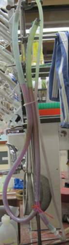

Das Volumen der Flüssigkeitssäule ist linear von der Fläche (also vom Durchmesser des Schlauches) abhängig.
Da die Fläche in die Druckberechnung eingeht und sich die Fläche beim Rechnen rauskürzt spielkt sie keine Rolle.
Du willst was sehen?

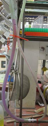

Bitte gerne, ich hab da mal was aufgebaut und Bilder gemacht....
Schläuche haben DN 6 und DN 13

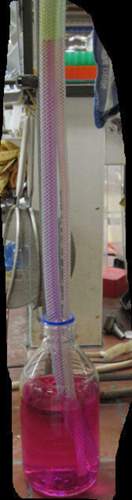

Bild 1: Gefäß offen, Schläuche oben verbunden, minimal Vakuum angelegt (ca. 950 mbar abs.)
Bild 2: Selber Aufbau, nur den dünnen Schlauch höher im offenen Gefäß positioniert.
Flüssigkeitssäule steht gleich hoch.
Weiter im nächsten Posting....
Snap1
Snap2

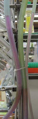

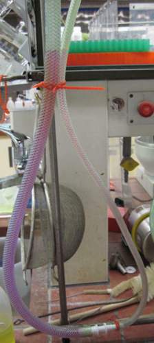

Bild 3: Schläuche unten verbunden, simuliert geschlossenes Gefäß ohne Luftpolster.
Bild 4: wie oben, nur Vakuum angelegt, ca 50 mbar abs, Flüssigkeitssäule steht etwas höher, beide Säulen gleich hoch.
Bild 3
Bild 4

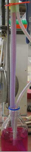

Um ein Geschlossenes Gefäß mit Luft darin zu simulieren wurde unten ein T-Stück eingefügt und das System über den mittleren Schlauch befüllt, dann wurde der mittlere Schlauch mit einem Stopfen verschlossen.
Bild 5: ohne Vakuum.
Bild 6: Vakuum angelegt, da das bisher verwendete Manometer anderweitig gebraucht wurde ohne Druckangabe.
Man kann das auch rechnen, ist mir aber i.M. zu blöd.
ciao, Jockel
Bild 5
Bild 6
Interessant .. nun mal back to basics .... was ich schwer verständlich finde ist ... in der dickere Schlauch ist mehr Flüßigkeit, das ist einfach mal Tatsache. Diese Mehrvolum wiegt ja auch mehr, alle Flüßigkeiten haben nun mal eine Spezifisches Gewicht. Daher finde ich etwas irritierend das eine gleiche Unterdruck die gleiche Säulenstand erzeugen kann in eine geschlossene System. Das es sich so verhält wenn das system offen ist und ledeglig unter Atmospherisches Druck ausgesetzt ist versteh ich, aber nicht wenn ein größere Unterdruck hinzukommt.
Aber danke für die Bilder, interessant. nur was mich nun interessieren wurde ist, wo sind die obere Schlachenden ? Sidn die offen oder verbunden oder an eine pumpe angeschlossen ?
Hallo Jason,
wenn Du verstehst warum das bei offenem System funktioniert hast Du eh schon den größten Teil verstanden.
Bei einem offenem System, also die Flasche aus der die Schläuche saugen ist nicht verschlossen, wirkt von unten auf die Flüssigkeitssäulen in den Schläuchen der Atmosphärendruck, der ist bei allen Schlauchen gleich.
Verschließt man nun die Flasche und saugt an den Schläuchen so stellt sich in der Flasche ein geringerer Druck ein, der Druck der auf jeden einzelnen Schlauch wirkt bleibt aber gleich.
Oder andersrum...
Das Volumen in der Flüssigkeitssäule und damit die Masse die im Schlauch steht ist abhängig vom Durchmesser.
Bei gegebener Höhe wächst das Volumen linear mit der Fläche (diese wächst quadratisch mit dem Radius des Schlauches).
Druck ist definiert als Kraft pro Fläche (F/A), die Kraft die ein Druck auf eine Fläche ausübt ist linear von dieser Fläche abhängig F=p*A
Wenn ich nun den Durchmesser eines Schlauches so verändere daß die Fläche doppelt so groß ist dann habe ich doppelte Masse im Schlauch aber auch die doppelte Kraft die auf die Flüssigkeitssäule wirkt, daher hebt sich das gegenseitig auf.
Blöd zu erklären...
ciao, Jockel
