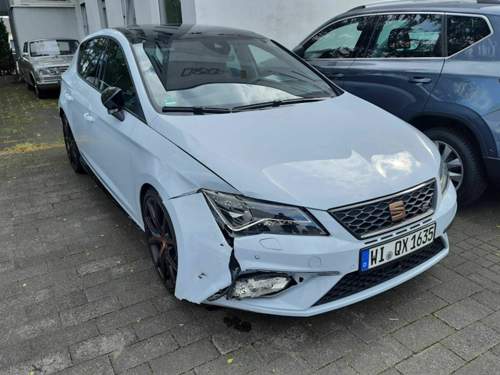

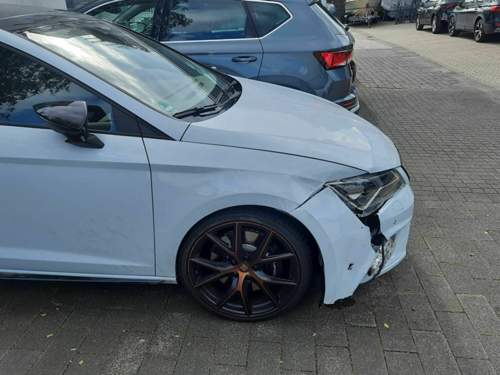

Jetzt hatte ich mir schon einen anderen Cupra ausgesucht und dort war wohl ein noch größerer Schaden.
Ich denke mal von sowas, auch wenn es jetzt komplett neu gemacht wurde (Neuer Kotflügel, neuer Stoßfänger und Motorhaube gerichtet), sollte man die Finger lassen oder?

@InvictusBlue schrieb am 1. Oktober 2021 um 15:03:17 Uhr:
Auch das ist Nix weltbewegendes (alles Schraubteile, vielleicht noch eine Vermessung)…und für jemanden der es kann oder versteht was er tut… ist so ein Schaden inklusive zerlegen, richten, lackieren und wieder zusammenbauen binnen 2-3 Tagen erledigt…
Hast du da selber keine Ahnung von und bist auf andere angewiesen wie Lackierer, Karosseriebauer usw. Kann sowas schnell zu einer Milchmädchenrechnung werden…
Und dann ist es noch die Frage, wenn du sowas wirklich alles in Fremdvergabe gibst.
Wie sieht sowas im Nachgang aus?
Alle schön fachgerecht lackiert inklusive Spaltmaße usw. wo im Nachgang nichts mehr zu erkennen ist?!
Oder für günstiges Geld schnell auf dem Hinterhof im Freien gespritzt und zusammengeschustert…. 😁
Unterm Strich muss so ein Auto 3-5000 € günstiger sein gegenüber vergleichbaren und unfallfreien Fahrzeug… ansonsten kannst du Dir den gesamten auch Spaß aufsparen…

Das Fahrzeug wurde schon repariert. Nur ich hab von Automechanik 0 Ahnung. Wie erkenne ich ob das richtig gemacht wurde und ob nicht doch noch irgendwas anderes daran ist.
Kann ich ja nicht beurteilen. Kann höchstens Fragen ob das vielleicht in ner offiziellen Seat Werkstatt gemacht wurde oder nicht.
Laut Verkäufer wurde Kotflügel, Stoßfänger komplett getauscht und Motorhaube gerichtet.
Wie er jetzt wieder aussieht hab ich mal hier angehangen.

Ich dachte das eine Fragestellung? 🙄
Das solltest du vielleicht mal dazu schreiben dass das Fahrzeug schon fertig ist…🙄
