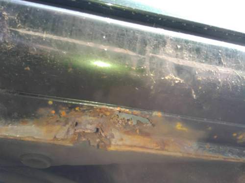

Moin,
im Bereich unter der B Säule sind die Schweller links und rechrs durchgegammelt.
Wohl zu viel Salz. Die Kunststoff-Schweller Verkleidungen sind an einigen Stellen lose.
Mit wieviel Euronen muss ich denn für die Instandsetzung rechnen?

Na gut, die Frage war wohl etwas zu pauschal.
Je nach "schwere" der Durchrostung kann/sollte da acuh nur ein KaroserieFACHMANN dran, denn wenn es wirklich sicherheitsrelevante tragende Teile sind ist es nicht hilfreich, wenn da mit "Halbwissen" ein schönes Blech irgendwie angehftet wird und dnach kommt dick Versiegelung drauf...
Wenn es jedoch tatsächlich "nur" eine kosmetische Reparatur ist kommt es auf den Umfang an. Dann kann es aber jeder halbwegs versierter Schrauber mit anständigen Schweisskenntnissen.
Wichitg ist in jedem Fall die nachfolgende Konservierung. Das gründlichste Schweissen bringt nichts, wenn nach 1-2 Jahren alles wieder durchkommt...
Markus

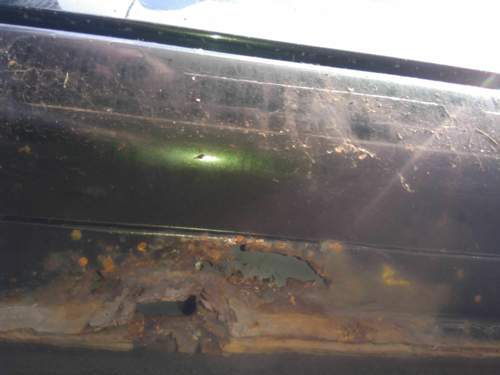

Je öfter ich mir die Schweller ansehe, desto mulmiger wird mir. Auf der Fahrerseite scheint nur noch die Plastikverkleidung übrig zu sein ab B Säule.
Es zeigt sich sogar an der C Säule, sort wo SIPS eingprägt ist, eine Blase und es knuspelt wenn ich dagegen drücke.
Ich befürchte auch darunter ist der Rost.
Andererseits sind zwei neue Schweller ja auch nix weltbewegendes. Und man kann sich das heraustrennen sparen. Ist ja kaum noch etwas da. Uns sauber haben sich die Punktschweißungen von der Falz getrennt.....
Das aufwändigste ist vermutlich die Vorbereitung. Alles innen und außen drumrum entfernen, damit nix abfackelt.

ok,
ich will versuchen da unten Fotos zu machen.

So sah es bspw. bei meinem Wintervolvo aus, nachdem die Kunststoffverkleidungen der beiden Seitenschweller entfernt wurden.
Leider ist die von vielen getätigte Aussage, unsere Elche seien vollverzinkt und würden nie korrodieren, ein kleines Wintermärchen.
Ich kann nur jedem raten, der seinen 850 noch länger fahren möchte, auch einmal einen Blick unter die Schwellerverkleidung und vor allem die Radhausinnenverkleidung der Hinterräder zu werfen.
Im Anhang ein paar Detailaufnahmen. Die Korrosionen lassen mich aktuell wirklich stark grübeln, ob ich den Wintervolvo noch weiter am Leben erhalten sollte/werde - wenn jemand einen empfehlenswerten Karosseriefachbetrieb in Schleswig Holstein kennt, so kann er sich gerne per PN bei mir melden.
Rostfreie Grüße vom Otternelch

sah/ sieht (wird gerade vom neuen Halter komplett neu aufgebaut) bei meinem Ex-850 T5 noch schlimmer aus.
Muss jahrelang so durch den TÜV gekommen sein. Unter den Plastikabdeckungen rostet es wohl bei vielen.
Da bröckelt er sprichwörtlich dahin, der Ruf vom rostfreien Schwedenelch...
