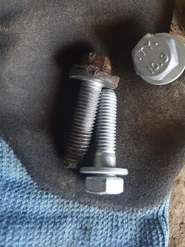

Hallo Zusammen,
wollte am Wochenende hinten die Bremsen neu machen.
Eigentlich kein großes Ding aber ich hatte übersehen, dass Opel da Torx schrauben verbaut hat...
In eine Youtube Video habe ich gesehen, dass angeblich auch eine 14er Nuss taugt.... angeblich...
Tat sie nichtm die Schraube war wohl schon zu rostig.
Jetzt ist der Schraubenkopf etwas rundlicher aber noch nicht ganz rund. Habe ihn daraufhin nochmal mit Rostlöser eingesprüht und mir Torx Nussen bestellt.
Jetzt meine Fragem was würdet ihr machen.
Ich habe nur einen Rostlöser mit "ICE-Wirkung", keine Ahnung wie kalt der tatsächlich macht. Denkt ihr die passende Nuss mit dem ICE-Rostlöser taugt oder sollte ich mir besser einen -40°C Rostlöser besorgen und den Bremssattelträger bzw. dessen Schraube erst heiß machen und dann mit dem Kältespray ein sprühen, damit der Rost aufbricht oder ist vorher heiß machen nicht so gut?
Oder gibt es einen noch besseren Trick?
Neue schrauben habe ich schon bestellt, aber von Saab oder so ähnlich, der Händler hieß Schwedenautm da kosteten die vier Schrauben so viel wie eine bei Opel.

Vergiss die ganze "ICE-Wirkung" einfach. Völlig nutzloser Marketinggag. Probier's mit den richtigen Nüssen und falls das nichts wird, ist vermutlich die schnellste Lösung, eine Mutter auf den zerstörten Schraubenkopf aufzuschweißen und die Schraube so rauszubekommen.
Achim
Sehr ich auch so wie general1977 :-)

Bei den Bremssattelschrauben kommen
Mikroverkapselte Gewinde zum Einsatz,
D.h. mit Schraubensicherung.
Normal wenn Sie sich nicht lösen, mit einem Hebel ,
nimmt man etwas Wärme , es geht auch ein Haarfön oder
Eine Lötlampe uns macht das Gußteil wo das Gewinde sitzt
etwas warm, damit sich das Mikroverkapselte löst und
Dreht die Schraube raus!
Ist der 14er Torx schon "abgenippelt" oder etwas verrostet und die Torxnuß klappert auf dem Profil,
nimmt man eine 12er Torx schlägt in mit einem Hammer kräftig auf das Kopfprofil und treibt die Nuß auf den vorhandenen Schraubenkopf und dreht dann die Schraube raus!
Das geht immer , bei richtiger Vorgehensweise !

Hab sie raus bekommen, die neuen haben einen normalen Sechskannt Kopf

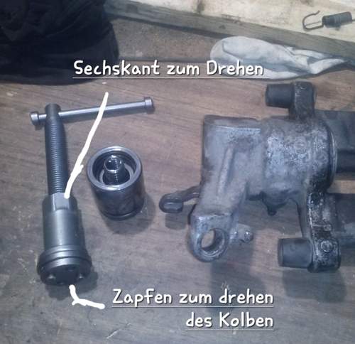

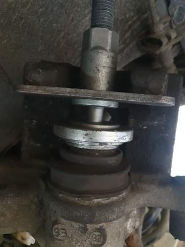

Aber, der Bremszylinder lässt sich nicht mehr eindrücken auch nicht mit viel Kraft :-(
Das Seil für die Handbremse habe ich schon ausgehängt, da ich dachte, es liegt daran. Hat nichts geholfen...
Ist der Bremssattel defekt oder mache ich da was falsch?
Img-20230902
Moin
Da wird sicher ein ALU Bremssattel verbaut sein und
der hartvercromte Stahl-Kolben innen ist fest.
Höchstwahrscheinlich ist die Bremse auch vorher
Heiß geworden?
MfGg
Nicht gedreht beim Drücken?
Hinten muß man natürlich auch Drehen und dabei leicht drücken,
Wie hpeter es schreibt.
Nur an der VA muß man nur Drehen.
Dafür muß man den 'Teller" mit den 2 Zapfen verwenden,
An der HA!
Edit- der "Teller" in deinem Bild ist nur für Drücken
verwendbar!
MfG
Btemssatel-ha
Bremssattel-ha
Hat so funktioniert, danke

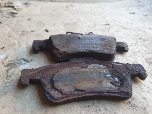

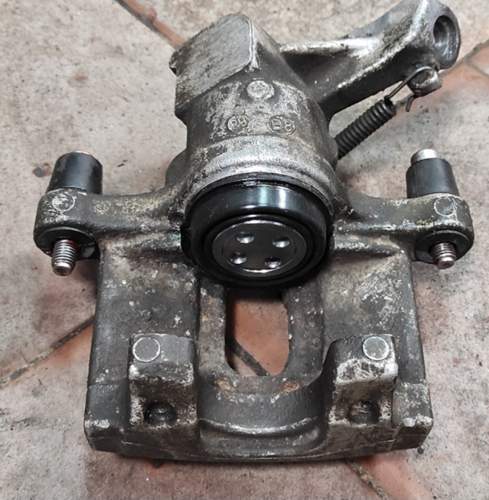

Als ich den Bremssattel demontiert habe, da waren die Bolzen, die in den Gummiführungen laufen alle sehr schwergängig. Habe die Gummihülsen mit Ethanol und Wattestäbchen gereinigt. Bei je einem hat das zu einer Besserung geführt. Je einer pro Seite war aber weiterhin so schwergängig, dass ich den Bolzen per Zange rein drücken musste :-(
Vermutlich ist das auch die Ursache, dass sich die Beläge innen / außen so unterschiedlich abgenutzt haben, oder?
Was würdet ihr mir empfehlen?
Satteltaschen würde ich gerne vermeiden. Kann ich mit einem Reparatursatz nur die Gummihülsen tauschen oder ist das schwierig / mit niedriger Erfolgsquote?

Auf Bild 1 von vorher sieht man die neuen Gummi, für die Führungsbolzen.
Diese Gummi,s sollte man bei jedem Belagwechsel erneuern und die Führungsbolzen" trocken" einschrauben!
Im Normalfall "blüht" der Bremssattel immer etwas auf,
Da wo diese Gummi,s sitzen und dann gehen die Führungsbolzen schwer rein.
Macht man das Loch dieser Gummi s mit einer Drahtbürste
sauber,
(https://www.norma24.de/...t-werkzeuge-zylinder-drahtbuersten-set-3tlg.) und macht außen etwas Plastlube an das Loch, wo das Gummi drinn sitzt,
schiebt das Gummi rein und
Den Führungsbolzen "trocken" hinterher,
Ist die Brems leichtgängig und der unterschiedliche Belagverschleiß wird etwas minimiert!

Zu dem Plastilube.
Ich habe die Führung damit dünn eingestrichen und dann noch etwas auf die Führung der Beläge gemacht. Also eher sparsam. Oder muss das ganz dick in die Schienen?
Bei dem Gummihülsen / Führungsbolzen Satz, den ich bestellt habe ist eine kleine Tube mit dabei. Soll das dann nicht auf die Bolzen, obwohl der Hersteller es beigelegt hat?
Oder gibt es da unterschiedliche?
Eine der Federn sitzt schon fest im Sattel, die habe ich nicht heraus bekommen, gibts da nen Trick oder einfach dick Rostlöser und Kältespray?
Auf die Metallplatte vom Belag kommt auch Plastlube
Zum Einsatz , wenn man etwas großflächig darauf hat
Ist es gut.
Das beiliegende Fett bei den Gummi,s Ost für "Außen" gedacht,
Das Wird nicht groß anders sein wie eine Art Plastlube.
Man kann beides dort verwenden!
Der Hersteller des Reparatursatzes legt ja sein Fett bei,
Er weiß ja nicht das Du auch etwas hast!
Innen an der Anlagefläche vom Belagträger im Bremssattel
könnte ein Loch sein,
Wo man die "Federspitze" raustreiben kann.
Bei meinen Sättel war es zumindest der Fall.
