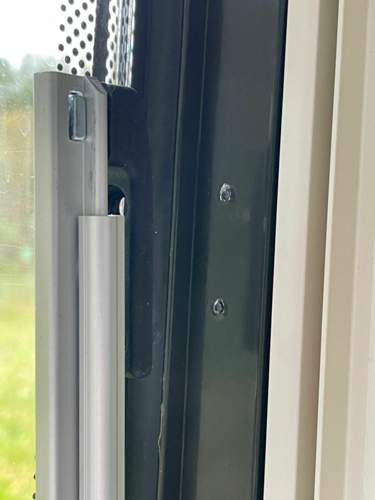

leider sind die Schraubenköpfe vom Scharnier (welches das Fenster aufhält) abgebrochen und die Schrauben stecken noch im Rahmen. (Siehe Foto)
Hat einer Idee wie ich dort rausbekomme bzw. was eine Reperatur kostet?!

Auf dem Bild sehen die Schrauben nach max 3,5mm aus. Da ist nix mehr mit Bohren.
Bißchen glatt Schleifen, Scharnier 1cm versetzen und mit Karosseriekleber und 2 neuen Schrauben wieder anschrauben.
Das ist für mich die beste Reparatur Möglichkeit. Der andere Fensteraufsteller muss aber ebenso angebaut werden sonst funktioniert die Rasterung nicht mehr richtig.
Gruß Volker

In gegebenem Fall denke ich ist der Rahmen aus Alu und relativ dünnwandig. Ausbohren oder Schraubenrest mit Durchschlag kann man versuchen. Ist fraglich ob zielführende. Beim Ausbohren ist es schwierig die Schraubenstumpf Mitte zu treffen. Im Zweifelsfall läuft der Bohrer immer ins weichere Alu statt der Stahlschraube. Beim Durchschlagen wird das Konstrukt zu viel federn und das Gewinde (egal ob Blech- oder Gewindeschraube) ist am Ar……. Somit muss fast generell auf die nächst größere Schraubengröße gegangen werden. Falls dies der zu montierende Griff zulässt kann man diesen Weg zunächst versuchen.
Geht das nicht bleibt nur die schon vorgeschlagene Möglichkeit mit dem Zwischenblech. Vorsicht, auch hier ist der Platz hinter dem Zwischenblech für die Schrauben eventuell wichtig.
Den Halter zu versetzen halte ich für kritisch weil mindestens um die Schraubengröße versetzt werden muss. Das sind geschätzt 5mm ( mit Steg zwischen beiden Bohrungen).
Blöde Frage: kann man die Verkleidung hinter der Schraube soweit eindrücken um von hinten an die Schraube zu kommen?
…oder man nimmt Einnietmuttern, im Volksmund auch RivTieNieten genannt, wenn es der Platz zulässt… Gibt es auch mit Senkkopf und von daher flächenbündig.

Bin auch aus dem Volk. In meinem Sprachgebrauch ist das eine „Einziehmutter“. Man kann auch einen Gummidübel nehmen, für diesen benötigt man kein Einziehwerkzeug.
Allerdings kann man auch die Einziehmutter ohne Spezialwerkzeug montieren. Man nimmt eine ausreichend lange Schraube mit Gewindedurchmesser der Einziehmutter. Darauf dreht man eine Mutter, eine U Scheibe und danach die Einziehmutter. Nun steckt man alles in das Loch und hält die Schraube fest während man mit der Mutter die Einziehmutter staucht. Wichtig hierbei ist, dass sich die Schraube nicht im Alugewinde der Einziehmutter dreht. Das hält das Gewinde nicht aus. Deshalb mit der Mutter die Einziehmutter zusammenziehen.
