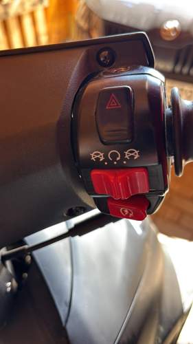

Hallo, ich habe beigefügte Bedieneinheit an meinem Roller.
Ist glaub ich nicht die Original Bedieneinheit vom TGB Bullet.
Aber das stört nicht….

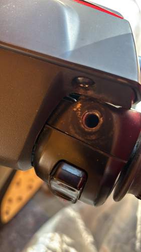

Ich möchte trotzdem den Spiegel anbringen, und suche die passende Schraube.
Könnt ihr mir sagen, wo ich die Schraube evtl. kaufen kann?
Oder zu welchem Roller die Bedieneinheit gehört?
Danke
Michael
Bedienhebel rechts
Bedienhebel rechts

Normalerweise haben Rollerspiegel ein festes links oder rechts Gewinde! Meist M8.
Somit muss man den Spiegel (soweit Gewinde i.O.) nur einschrauben!
Universalspiegel gibts bei ScooterAttack oder RacingPlanet!
Teste mal , ob du eine M8 schraube mit der hand einschrauben kannst,
keine gewalt bitte, muss normal leicht gehn.
Schraube kann ich nicht ohne Gewalt rein drehen….
Die Original TGB Spiegel müssen mit einer separaten Schraube angeschraubt werden…
Am linken Bedienhebel hat alles perfekt funktioniert.
Kennt James den auf den Bildern dargestellten Bedienhebel? Wo wird dieser normalerweise verbaut?
https://www.ebay.de/itm/175512666044?...
Eine normale Schraube kann man da auch nicht reindrehen, da Spielgelgewinde zum. Feingewinde sind (gibt trotzdem soweit mir bekannt, 2 unterschiedliche Gewindesteigungen). Einfach Scooter Spiegelkaufen/testen, die haben schon das richtige Gewinde bzw. wenn es kein Gewinde gibt, Spiegel zum Durschstecken mit Mutter...
Einen Spiegel hab ich, nur nicht die passende Schraube für das Bedienelement… Aber danke für deine Ratschläge
