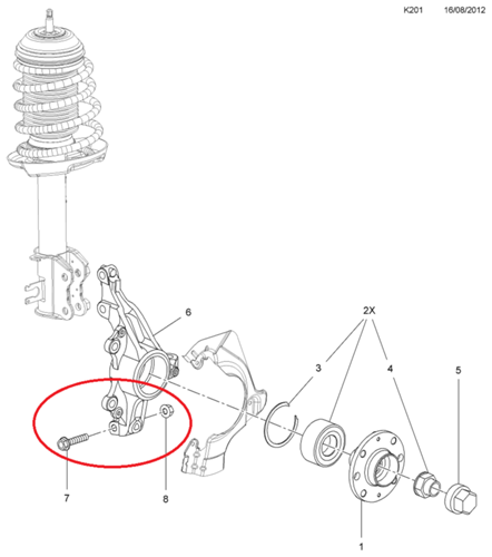

Hallo Gemeinde,
ich habe letzte Woche versucht bei unserem Freundlichen die Schraube, die das Traggelenk am Achsschenkel fixiert neu zu kaufen, da meine Schraube keinen guten Eindruck mehr macht und sich auch wieder gelöst hatte, was zu einem Klappern an der VA geführt hat. Nach dem Nachziehen war es besser, aber ich denke diese Schraube hat es nach ca. 300.000 km hinter sich.
Leider konnte mir der Teilemann an der Theke nicht weiterhelfen, da er die Schraube auf keiner Zeichung finden konnte.
Weiss Jemand hier im Forum, um welche Schraube ( Art.- Nr. o. Ä. ) es sich konkret handelt?
4 Antworten

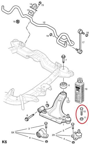

Es handelt sich um (siehe Anhang):
  • 90576768 - SKT.SCHRAUBE, M10 X 50, QUERLENKER AN STREBE
  • 11900441 - SKT.MUTTER,M10, LENKER AN STREBE
Bild und Text sind zwar ziemlich dämlich, aber trotzdem sollte ein T&Z Kollege die finden können.
Lenker
Die identischen Teile sind z.B. beim Adam etwas besser abgebildet.
Achsschenkel-adam
Hallo Lambo-Fan,
vielen Dank für Deine Mühe. Das hilft wirklich weiter. Hast Du evtl. auch noch das Anzugsdrehmoment?
Führungsgelenk des Lenkers an Achsschenkel anbauen
neue Mutter festziehen 60 Nm
