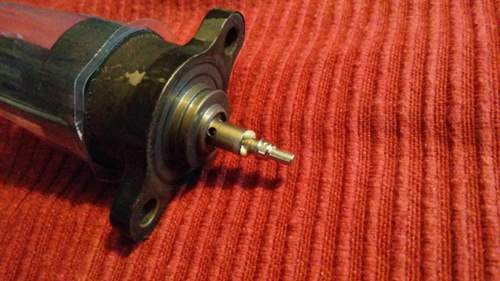

Hallo OMEGA GEMEINDE
Das Forum und insbesondere Rosi3677 hatten wieder einmal recht. Ursache allen Übels war der Raildruckregler bzw. die nicht mehr vorhandene Ringdichtung und ein gebrochenes Kunststoffringchen. Neuer Regler eingebaut, Ansaugbrücke wieder drauf und Motor gestartet. Erst orgelte er ein wenig aber dann sprang er sofort an!! Ein paar Km probe gefahren und zu hause Motor wieder ausgestellt. Zündschlüssel noch mal gedreht-> Motor springt nach 2-3 Umdrehungen sofort ohne Probleme wieder an. Es ist wieder wie früher. Außerdem habe ich das Gefühl, das der Motor auch wieder zügiger läuft, aber das kann ein subjektiver Eindruck sein... :-)
Wieder einmal Danke an das geballte Wissen in diesem Forum.
Siehe angehängtes Bild.
Danke für die Rückmeldung,diese ist für die Y Fahrer sicher ein wertvoller
Hinweiß !
schön,das Er DIR wieder treue Dienste leistet !
dieser O-Ring hat immer eine begrenzte Lebensdauer seit dem es den
BIO-Anteil im normalen Diesel gibt .
BIO muß nicht immer gut sein.

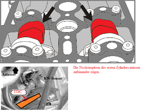

Hallo
die Steuerzeiten würde ich da als erstes Kontrollieren .
wenn der Motor mit Bremsenreiniger nicht anläüft und
mit vielen Batterien aufgezogen wurde kann/wird es schon an
der Einstellung liegen !
einmal die Kurbelwelle verkehrt gedreht ,
da könnte die Steuerkette überspringen .
- KW,auf OT stellen,Dorn / Loch unterhalb des Anlassers
Ventildeckel runter ,
Stellung der Nocken beider NW am 1ten Zylinder müssen zueinander zeigen .
es gibt aber auch eine Lehre bzw Einstellsätze im Netz .
z.B.
http://www.ebay.de/.../230766008069
da man den Motor nie gehört hat,würde ich im Ursprung anfangen .
