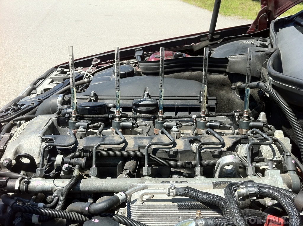

möglicherweise ist ein Injektor defekt - dazu muss die Rücklaufmenge gemessen werden (video hier )... sowie checken ob die Dinger zum Brennraum hin noch dicht sind (video hier )

Das mit dem Messen der Rücklaufmenge des Diesels ist sehr interessant. Da ist auf den Videos zu sehen, dass bei den Zylindern 3 und 4 schon eine größere Menge Diesel zurückläuft in den durchsichtigen Schläuchen, die man selbst dran gemacht hat. Meine Frage ist, wenn solch eine große Menge an Diesel zurückläuft, ist dann die Schlussfolgerung, dass die Injektoren einen Defekt haben oder in irgend einer Form undicht sind???
Kann man sowas denn wieder in Ordnung bringen durch instand setzen bzw. durch eine Überholung des Injektors, oder muss man den Injektor komplett ersetzen??? Kann man, um solch einen Problem auf den Grund zu gehen, diese Schläuche einfach so dranmachen und den Motor laufen lassen, ohne bedenken???

...das ist kein Harz!!!sondern Ölkohle\Teer - die Injektoren sind (vermutlich alle 4) zum Brennraum hin undicht - und das mit Sicherheit nicht erst seit gestern...
Die Injektoren müssen nicht zwangsläufig getauscht werden - aber sie müssen alle ausgebaut werden - dann muss der ZKopf (und alles andere was eingesaut ist) picobello sauber gemacht werden - besonders die Injektorenschächte - ferner müssen vermutlich die "Sitze" der Injektoren nachgearbeitet werden... etc...etc...(hier wird's beschrieben) - wenn das alles gemacht ist können wir wieder über Luft in den Unterdruckleitungen sprechen...😁
@raimankahn
Messen\prüfen der Rücklaufmenge
Motor starten. Motor so lange laufen lassen, bis in einem der Messzylinder die oberste Markierung erreicht ist. Motor sofort abstellen. Bewertung der Einzel-Rücklaufmengen vornehmen.
Die maximal zulässige Rücklaufmenge ist 3 mal so groß wie die niedrigste gemessene Rücklaufmenge...
Ist einer der Injektoren über\aus der Toleranz, kann man in zB. bei BOSCH überholen lassen bzw. in eintauschen gegen ein generalüberholten Injektor - das ist in jedem Fall kostengünstiger als "Neuware"😛
mit passenden Schläuche vom Baumarkt sollte es gehen - selbermachen - macht aber auch jeder Boschdienst😉
