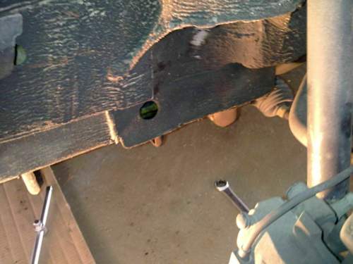

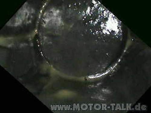

Bikd 1 neuer Querlenker von innen. Mit dem Endoskop auf die „Sollbruchstelle“ Schweissnaht Blech/Gussteil geguckt – man erkennt gut den „Gussstopfen“ und die erste Versiegelung mit Wachs.

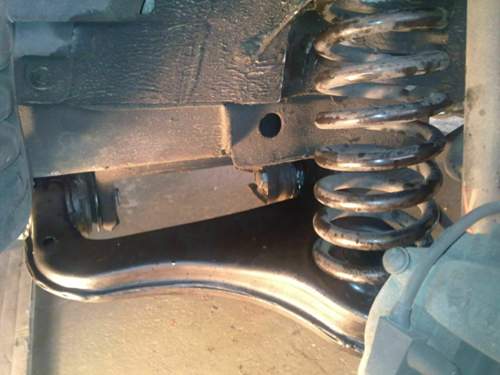

Bild 2 rechter noch eingebauter QL gleiche Sichtweise. Man erkennt auch den Verschlussstopfen, wer genau hin sieht auch das Wasserablaufloch – und …… einen RISS.

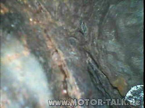

Bild 3 und 4 : rechter QL von außen.
Morgen kommen beide bereit liegenden neuen QL rein.
Eine Kontrolle von außen, oder durch das große Loch mit der Lampe innen rein geguckt bringt nichts. Im Herbst war von außen nichts zu erkennen

Die Bilder wurden mit meinem neuen Endoskop gemacht.

so dachte ich auch immer. Ich habe immer schön mit der Lampe durch das große Loch im Querlenker innen rein geschaut.
Meiner Meinung nach bringt eine eindeutige Aussage zum Zustand der QL nur eine Untersuchung mit dem Endoskop. Und selbst dann, stell dir Bild Nr 2 ohne den Riss vor.
Was hättest du gedacht?
"Nicht schön, aber nichts schlimmes zu sehen?"
Echt schwierig ...

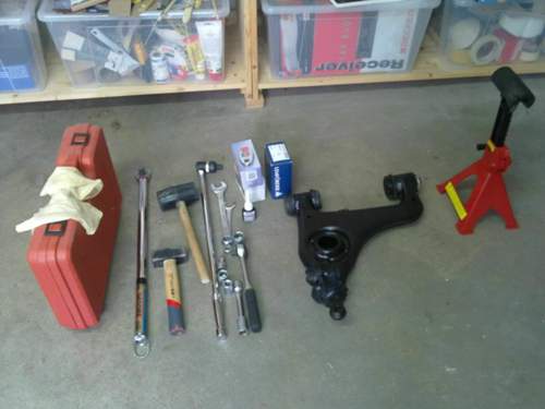

seit ca 1 Woche ist der cdi wieder im Betrieb, beide QL gewechselt.
Bild 1 Vorbereitung
Bild 2 raus
Bild 3 rein
Bild 4 kaum trinkt man einen Kaffee, malen die Kinder am Auto rum :-)
Bild 5 selbstredend.
Die Baustelle erledigt.
Glücklich
Nächste Woche Spur einstellen.
