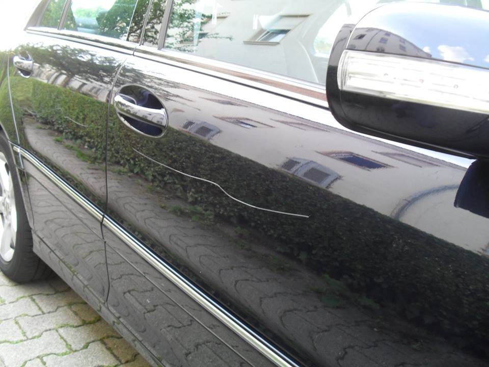

Als ich neulich in Koblenz zu Besuch bei Freunden war, hat mir ein netter Mensch den Wagen mit dem Schlüssel zerkratzt.
Bild:
http://fs1.directupload.net/images/150711/cej3frbt.jpg
Der Kratzer ist sehr tief, man bleibt mit dem Fingernagel hängen. Gleichzeitig ist er relativ dünn, d.h. nicht mit der vollen Vorseite/Spitze eines Schlüssels reingerammt, sondern nur mit einer Kante eines Schlüssels. Ich war bei 3 (!) Lackdoktoren und alle haben gesagt, da hilft nur noch neu lackieren der Türen, wenn auch verschieden weitgehend (der eine wollte die Türen ausbauen und komplett lackieren, ein anderer nur zwischen Fenster und Chromleiste lackieren, was auch günstiger wäre).
Nun will ich nicht soviel Geld dafür zahlen (mind. 700/800 €) und lasse das einen Kumpel machen der das neulich erfolgreich bei seinem Motorrad gemacht hat (Kratzer war danach mit bloßem Auge nicht mehr erkennbar).
Ich habe mir dafür dieses Produkt geholt:
http://www.amazon.de/.../ref=sr_1_3?...
Jetzt stehen wir nur vor der Frage welche Grundierung/welchen Grundierer wir nutzen sollten bei so einem Kratzer. Es gibt welche zum Pinseln und welche zum Sprayen... was könnt ihr da empfehlen? Habt ihr einen Tipp für mich? Danke 🙂

Du sagst dass der Kratz ziemlich tief ist, da denke ich dass du zuerst ein Filler brauchst!..
Ps . Schade dass man diese netten Leute nicht mit einer Dashboard Kamera erwischt und öffentlich zur Schau stellt,
Datenschutz hin oder her!
Was für einen Filler (Produktempfehlung? 🙂), wie trägt man den auf (gut, das schau ich mir auf YouTube an) und braucht man die Grundierung danach trotzdem noch?
Bin zwar auch kein Spengler/Maler, aber ich würde sagen:
Filler- dann Nass schleifen
Dann grundieren
Dann spritzen
Zum schluss Klarlack.
Was meinen die Profis hier?
Reicht es dir wenn es blau ist ?
dann mach es mit der Dose.
Willst du die Kratzer nicht mehr sehen und es soll was aussehen, lass es richtig machen.
Ansonsten komplett anschleifen, fillern, schleifen und beilackieren.
Klarlack mit härter anmischen und drüber.
Wird nicht schön, aber blau.

Sicher? Was macht der Lackierer denn anders?
Ich hab halt eig. keine Lust nen Stundenlohn von 300 € netto fürn Lackierer zu zahlen.
Der lacker hat ne Kabine, den angepassten lack, ne richtige pistole, Erfahrung, ..............
Qualität kostet Geld.
Wenn du nen etwa 10 Jahre alten lack nicht anpasst sieht man es deutlich.
Ich habe aber auch einen anderen Anspruch denke ich.

Warum machst Du's nicht einfach so wie ich?
Such Dir ne gescheite "Smart-repair-Werkstatt" - und laß die beiden Türen vernünftig lackieren.
Zwischen den Zierleisten reicht, mehr muß nicht sein.
Meiner würde für den auf dem Foto gezeigten Schaden keinesfalls mehr als 300.- "all inclusive" verlangen.
Dafür hast aber hinterher wieder einen "quasi-Neuwagen"...
Und DAS in Österreich, wo eh alles teurer ist als in Deutschland 😁
Er leistet seit Jahren bereits einwandfreie Arbeit, an der nichts zu bemängeln ist!
http://www.lucky-car.at/.../49-2700-wr-neustadt
Sowas wirds doch in D auch geben...???
LG, Mani
P.S.: Mit Spraydosen wirst sicher NICHT glücklich.... woher ich DAS wohl weiß...??? 😕

für 200-300€ würde ich mir 2 gebrauchte türen kaufen, in dem selben farbton, aus dem selben baujahr.
deine zerkratzten dann für 50€/stk verkloppen... dann biste bei ca 200€ die du investieren musst...
@zs77706: Guter Vorschlag, sofern er das nötige Werkzeug und Knowhow hat.
Spaltmaße anpassen ist nicht sehr lustig und am Airbag sollte auch nicht jeder arbeiten!
Ich habe weder Werkzeug noch KnowHow 🙂 Kommt leider daher nicht unbedingt infrage, aber danke!
Ein Grundierungsprodukt kann hier niemand empfehlen?
