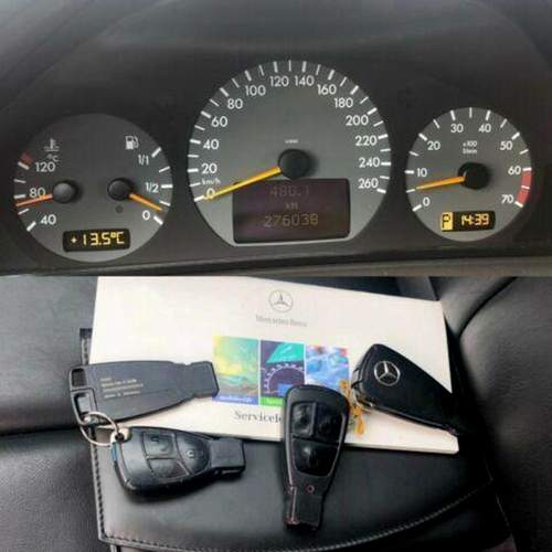

Ich hätte ein paar Fragen. Mein Mercedes CLK Cabrio aus 2001 hat 2 Schlüssel. Der eine sieht aus wie neu und funktioniert auch. Der andere funktioniert aktuell nicht mehr, Batterie dürfte leer sein, und das Plastik Gehäuse ist an den Tasten eingerissen. Nun zu meiner Frage. Kann man das Gehäuse tauschen, bzw. im Notfall auch einen neuen Schlüssel organisieren, bzw. selber anlernen? Bei Mercedes wollten man 360€, was ich sehr teuer finde für ein bisschen Plastik.
Danke für eure Hilfe
LG Louis

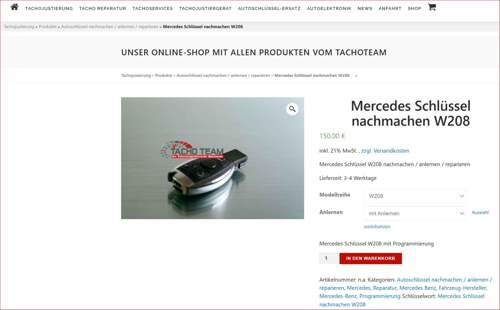

Die passenden Gehäuse gibt es in der Bucht, sollte
der Schlüssel jedoch das Zeitliche gesegnet haben
z.B. Spule defekt, kalte Lötstelle, Platine gerissen,
...ist der preiswerteste Weg zu einem Ersatzschlüssel
zu kommen dieser hier. KLICK

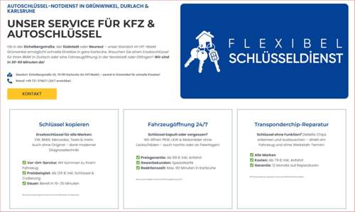

Hier in Karlsruhe im Hitmarkt gibts auch einen schlüsseldienst. Hat mein Zündschloss ausbauen müssen und konnte mir dann einen neuen Schlüssel machen. Dan noch einen bart gefräst und 170€ später einen neuen vollwertigen schlüssel
Website: https://schluesseldienstflexibel.de/

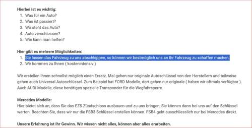

"Der wortkarge Typ hat dann ein mir nicht bekanntes Programiergerät mit
dem Wagen über den 38pol. Diagnosestecker verbunden".
Dazu passt die Formulierung auf der Homepage:
"Sie lassen das Fahrzeug zu uns abschleppen, so können
wir bestmöglich uns an Ihr Fahrzeug zu schaffen machen".

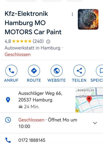

Moin,
für die jenigen die in Hamburg und Umgebung wohnen empfehle Nora Elektronik. Der Chef Herr Bergi hat mir vor ca einem Jahr sehr geholfen. Er hat mir damals das Zündschloss komplett nachgelötet und einen neuen original Zündschlüssel programmiert.
Der Mann ist autorisiert von der Polizei Hamburg und Mercedes Benz und bezieht die Schlüssel direkt von Mercedes.
Für den Schlüssel nahm er damals 150€ und er funktioniert bis heute sehr gut.
Grüße aus dem sonnigen Hamburg.... Dirk
