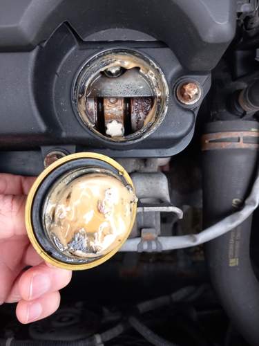

heute habe ich nach 2.200 gefahrenen Kilometern (da waren Kauf und Inspektion) festgestellt, dass mein Auto kein Öl verbraucht, was ich sehr gut finde (Stand ist immer noch genau bei max.). Allerdings habe ich, siehe Bild, leider Schleim am Öleinfülldeckel. Der KW-Ausgleichsbehälter wurde vom Vorbesitzer vor drei Jahren und 26.000 km bereits getauscht, trotzdem ist der Stand auf den letzten 1.200 km um ca. 8 mm gefallen (von 8 mm über max. auf genau max), was grob überschlagen in etwa 160 ml sein sollten. Ich vermute und hoffe, dass der schwankende Kühlwasserstand auf die Änderung der Umgebungstemperatur zurückzuführen ist (den Effekt hatte ich beim Vorgänger-Peugeot auch).
Das Öl am Peilstab wirkt normal, nicht stark verschmutzt und auch nicht wässrig, daher hoffe ich nicht, dass ich einen Wassereintrag ins Öl habe.
Mein Fahrprofil ist leider nicht ganz günstig. Ca. dreimal die Woche fährt meine Frau ca. 3 km zur Schule, hält dort für 10 Minuten und fährt wieder zurück (Kinder abholen). Am Wochenende fahren wir meistens einmal eine längere Strecke von 20-50 km einfach, um etwas zu unternehmen, und fahren dann nach einigen Stunden mit wieder erkaltetem Motor die Strecke zurück. Fahrt ist dann hauptsächlich über die Autobahn mit 85-95 km/h. Daher ist der Motor maximal 20-30 Minuten auf Betriebstemperatur.
Ich sehe das Ganze als eher unkritisch und werde es beobachten. In zwei Wochen fahren wir zweimal 400 km am Stück, da sollte das Wasser danach komplett raus sein.
Sollte ich dafür mir einen Liter Öl zum Nachfüllen besorgen, falls doch vorhandenes Wasser verdunstet? Habe ja noch einen Liter, den ich "verbrauchen" kann bis zum min-Stand.
Seht ihr das Ganze auch unkritisch?
Wenn nein, was könnte es bei dem relativ geringen KW-Verbrauch sein, ich denke eher Kopfdichtung als Steuergehäusedichtung, oder?

Die Pumpe wurde nach ca.7 Jahren bei 35000km gewechselt und von mir bezahlt weil die Gewährleistungszeit überschritten war.Davor hatte ich Thermostatschaden der aber in der Gewährleistung ko ging.Da waren noch mehr Futsäcke aber nicht vom Kühlsystem ,Aussetzer der Lenkünterstützung,komplettes Versagen der Stromversorgung.
Alles in der Gewährleistung,das wäre sonst teuer für mich geworden .
Hab den Kühlmittelstand weiter beoachtet und überlegt was ich tun kann.Nach reichlich Recherce hab ich dann auf gut Glück den Deckel getauscht ,weils die erstmal günstigste Lösung war.Hab garnicht damit gerechnet das es die richtige Lösung war .
Hab das auch nicht für so wichtig gehalten,so das ich mir Zeit gelassen hab.2Monate können es schon sein,das war ungefähr 2018 ,seit dem ist Ruhe.
Den Deckel hab ich zerlegt aber keine sichtbaren Schäden daran gefunden, ich gehe somit davon aus das es eine erlahmte Feder war die den Druck von 1,4bar nicht mehr hielt.
Das deutet auf eine überbeanspruchung des Ventils hin und die wäre gegeben wenn es zu regelmässigem Sieden im System kommt.
Wobei es meines Erachtens auch den Fehler gibt, dass das Ventil im Deckel verstopft oder nicht mehr öffnet. Da gibts z. B. bei BMW einige aufgeblähte Kühler, weil der Druck dann zu stark ansteigt. Oder halt auch Kühlwasserverlust, weil sich das Kühlwasser dann seinen Weg nach draußen sucht (meistens an der Dichtung der Wasserpumpe).
Ich bin ja immer noch zuversichtlich, dass der Deckeltausch schon fast die Lösung war.

Das sollte normal überhaupt nicht spritzen,weil gerade im Leerlauf der Unterdruck hoch ist.
Mit anderen Worten sollte Falschluft angesaugt werden,die eventuelle Spritzer in Ansaugrichtung ansaugt .Erst bei hohen Drehzahlen ändert sich eventuell die Druckrichtung von U-Druck in Druck was dann ein Spritzen aus dem Stutzen hervoruft.Auch die Umdrehungsgeschwindigkeit der Nockenwelle kann das mit verursachen .
Sollte es aber schon im Leerlauf spritzen ,haste mit grosser Sicherheit schon Druck im KG was auf übermässiges BlowBy hinweisen kann.Ältere Motoren haben das schonmal ,das äussert sich oft mit schwitzenden Stellen und wird vom Tüv als normal angesehen und nicht bemängelt.
Grundsätzlich sollte sich aber U-Druck bei Leerlauf im KG befinden.
Hab das bei meinem mal ausprobiert ,kein spritzen im warmen Zustand ,aber nach 10 Minuten hat er den Londoner Nebel nachgeahmt.
Ich vermute, das war die Lambda die versucht hat den Magermix aus zu gleichen und die Einspritzmenge erhöht hat.
Nach schliessen des Deckels normalisierte sich der Nebel wieder.
Weiterhin würd ich sagen das sich der Schmand nur gering vermindert ,den musste wegputzen und drauf achten ob sich wieder was bildet.
Zusätzlich wäre eine Dichtigkeitskontrolle des Deckels angebracht.
Physikalisch bedacht würde eine Undichtigkeit des Deckels für Falschluft sorgen und diesen Stutzen abkühlen und sogar Feuchtigkeit mit bringen .Es wäre also die kühlste Stelle an der sich Wasserdampf falls intern schon vorhanden und Öldunst eine schleimige Symbiose eingehen und sich dort absetzen.

Ne schwache Wasserpumpe erhöht die allgemeine Betriebstemperatur ,der Schmand ist vom Wasser im Öl abhängig.
Ob es sich jetzt um Kondenswasser oder Kühlflüssigkeit handelt bleibt erstmal dahin gestellt.
Wie auch immer ,ist der Ölstutzen oft eine auffällige Stelle für den Schmand nicht nur beim A14.
Es muss einen Grund dafür geben.

Wenn die Gleitringdichtung undicht ist ,äussert sich das nach aussen ,der Schleim deutet aber auf eine interne Undichtigkeit hin.
Deshalb hab ich auch keine Erklärung dafür was da undicht sein kann.
Das Problem bei dem Motor ist Kavitation die entsteht wenn die Kühlflüssigkeit siedet .
Ein Grund dafür wäre Falschluft die eine heisse Verbrennung enstehen lässt .
Das wirkt sich auf das Kühlsystem aus,meistens auf die oRing Dichtungen die in den Steckverbindungen sind,diese werden Undicht was das Sieden weiter fördert,weil der Systemdruck nicht gehalten werden kann.Das belastet den Deckel mit vielen Druckspitzen der dann irgendwann aufgibt.Auch der Behälter bildet Risse,wenn die oberhalb der Wasserlinie liegen sieht man keine Wasserverluste (Druckverluste).
Bei deinem Motor ohne Turbo geht der kleine Kreis sofort zum Thermostat ohne Umwege und Abzweigungen ,bei mir geht er erst durch den "Ölkühler" und erwärmt das Öl schnell auf Betriebstemperatur für den Turbo, ist diese errreicht kühlt er das Öl ,dann wird der Turbo selbst wassergekühlt .Besteht jetzt heisse Verbrennung über längere Zeit fördert das die Risse am Wastegate und eventuell noch das Sieden in Richtung Thermostat/Pumpe.
Was deine niedrige Temperatur betrifft vermute ich das die Heizfunktion des Thermostats dauerhaft offen steht .Da gabs mal eine technische Info von Hella drüber.
