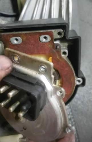

Ich habe jetzt so ziemlich das halbe Internet durchforstet, konnte aber nicht dir richtige Antwort finden.
Problemstellung: Scheibenwischer auf Stufe 2 und 3 läuft normal und schnell.
Scheibenwischer auf Stufe 1 fährt los und bleibt irgendwo stehen, nicht immer an der selben Stelle!
Wenn man den Scheibenwischer ausstellt, egal auf welcher Stufe, bleibt er genau dort stehen und fährt nicht mehr in die Endposition zurück.
Nach allem was ich jetzt herausgefunden habe, dürfte es ein Problem mit den Schleifkontakten sein.
Nicht Lenkstock und auch nicht Relais.
Die Schleifkontakte sind in einem runden Gehäuse neben dem Wischermotor verbaut.
Hat von Euch jemand dieses schon mal aufgemacht? Gibt es dazu ein Foto? Wie kann ich das reparieren?

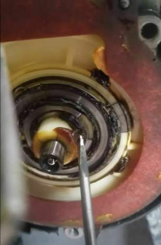

Bzw. habe ich einen Screenshot gemacht aus einem Video - wo jemand das Gehäuse aufmacht. Ich hänge die Bilder an. Was sehe ich da auf den Bildern? Leider hat der Videoersteller das Video an dieser Stelle beendet, deshalb weiß ich nicht, ob man das fetten darf, oder auf was ich achten muss.
Hatte jemand schon von Euch Erfahrung mit Problemen von diesen Schleifkontakten.

Danke für die Antwort. Mechanik von Scheibenwischer habe ich schon mal bei einem W124 gemacht, da der Scheibenwischer aber stark und schnell auf Stufe 2 und 3 funktioniert, liegt hier nicht das Problem begraben. Wenn ich den Scheibenwischermotor reparieren oder tauschen muss, werde ich das auch gleich mitmachen.
Was mich zu meiner ersten Frage bringt, hat jemand eine Idee wie man die Schleifkontakte reparieren kann - bei den angefügten Bilder oben, wüsste ich nicht, was ich als nächsten Schritt machen muss.

Bei Schleifkontakten kann durchaus ein Schleifer beschädigt sein / oder hat nicht mehr genügend Auflagedruck.
Das die Innereien gefettet sind sieht man ja.... also reinigen/neufetten
aber warum?
Weil mein Mechaniker gesagt hat, dass wahrscheinlich das Problem mit den Schleifkontakten zusammenhängt und ich gelesen habe, dass man die warten kann. Nur kenn ich mich bei dem Bild nicht aus, was da der Schleifkontakt ist. Sind das die Metallringe die man am Foto sieht? Oder müsste ich noch mehr auseinanderbauen?
