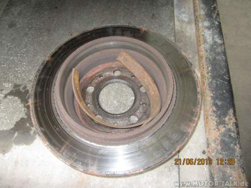

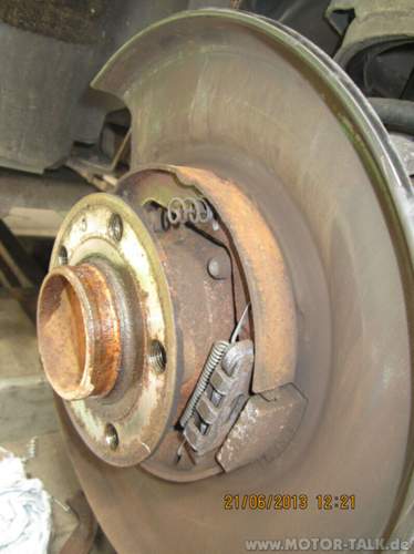

Sooo,
hab gerade bei meinem T5 die Handbremse überholt.
Das übliche Bild: Rechts Beläge noch drauf aber einer zu 80%unterrostet. Links der obere noch drauf aber vom Träger gelöst. Der linke untere war komplett ab und zur Hälfte pulverisiert, der Rest lag in der Trommel. Mehr ist nicht passiert. Backen waren original Volvo "Made in France".
Hab jetzt Backen von ATE drauf gemacht und logischerweise einen neuen Federsatz (auch ATE) verbaut.
Die Backen waren komplett schwarz lackiert, auch die Klebenaht. Sieht so aus als ob in der Produktion erstmal das komplette Teil lackiert und danach die Reibfläche freigeschliffen wurde.
Ob das jetzt den Grund hat die Naht zu versiegeln weil das Problem bekannt ist oder einfach nur auf diese Weise billiger zu produzieren ist, bleibt wohl deren Geheimnis.
Auffällig war auch daß die stärkere Feder ein Stück kürzer als die Originale ist und letztere war definitiv nicht gelängt. Könnte also sein daß ATE wirklich auf gewisse Weise auf das Problem reagiert.
Ich werde die Beläge prophylaktisch wohl jedes Jahr austauschen, hab die ganz günstig bekommen.

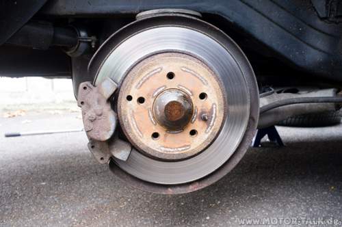

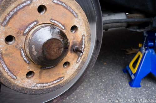

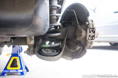

Ich habe gestern meine HB-Backen getauscht. Ein Belag war komplett lose in der Trommel. Der Belag ist übrigens nicht so weich, dass er von alleine zu Staub zerfällt, der kann also schon ursächlich für das Blockieren sein. Geräusche oder sonstige Auffälligkeiten hatte ich zuvor keine.
Original war Volvo, jetzt ist ATE drin.
mfg, pgs
Bremse von außen.
Detail: Bremsscheibe
Detail: Bremssattelhalterung
+2
