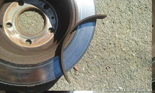

Hallo liebe Volvo-Freunde,
auf dem weg nach Hause nach einem schönen Urlaub in nord-Deutschland erlebten meine Freundin und ich einen Riesenschreck. Nach einem Überholvorgang bei 130km/h auf der Autobahn gab es erst ein Riesenknall von hinten, dann starke Schleifgeräusche, und extreme Verzögerung der V70 (140PS/BJ 3/2002, 109000km) infolge von blockierten Rädern an der Hinterachse und ein beinahe Auffahrunfall auf der rechten Spur den ein hinter uns fahrende LKW-Profi nur mit Mühe verhindern konnte. Das ganze passierte ca. 200 km von Zuhause. ADAC angerufen, und Wagen zu Volvo geschleppt.
Sieht so aus als hätten die Bremsbacken der Handbremse sich gelöst, sich dann in den Bremstrommel eingekeilt bis sie endlich das ganze zum 'explodieren' brachten und dann durch umherfliegende Teile die Aufhängung und Radlager beschädigten.
So etwas habe ich noch nie erlebt. Es gab keine Vorwarnung, und keine verdächtige Geräusche. Wagen ist regelmässig bei Volvo gewartet. Als Finne bin ich an den relativ guten Ruf von Volvo gewöhnt, aber dieser Fall macht mich doch sehr unsicher. Kann das auch jederzeit anderen passieren?
Aus den früheren Beiträgen kann ich sehen, dass dies kein Einzelfall ist. Ich füge einen Foto das von Volvo-Mechanikern gemacht wurden, bei und freue mich über Kommentare.

...und nun hat es mich auch erwischt. Ich tausche die Beläge zwar zum Sainsonwechsel beim Reifentausch, aber mein neuer Volvo hatte schon Sommerreifen drauf und ich kam noch nicht dazu.
Vor ein paar Tagen dann gabs beim Rückwärtsfahren ein leises quietsch, quietsch, dass ich nur wegen der offenen Fenster hören konnte. Und bei Vorwärtsfahren wurde es später dann zu einem quiiiiiiiiietsch - allerdings nur bis 20 km/h. Ich hätte es besser wissen müssen, schenkte dem aber nicht viel Beachtung, zumal das Quietschen am nächsten Tag nicht mehr zu reproduzieren war...
Noch nen Tag später, bei 70 km/h, fing der Wagen an zu vibrieren. Ich hatte schon böse Vorahnungen, also raus auf eine Parkplatz, und beim Aussteigen habe ich dann schon Bremsbeläge gerochen. Die Bremsscheibe auf der Fahrerseite (hinten, natürlich) war seeeeeeeeehr, seeeeeeeehr heiß. Ohhh.
Abkühlen lassen und ganz langsam noch einen Kilometer nach Hause. Internet, Skandix, Ersatzteile, Expresslieferung. Und noch nen Sag später dann die Beläge getauscht. Die Scheibe saß dermaßen fest, dass ich sie nicht runterbekam. Erst mit dem "Heißwasser-Trick" hier aus dem Forum hat es dann funktioniert. Am Rande: Gar nicht so leicht, Heißwasser zu bekommen, wenn Handwerker die Hausanschlußsicherung zerschossen haben...
Die Beläge an sich waren in Ordnung, bei einem war allerdings ein Randstück von ca. 6x15 mm weg. Wo es abgeblieben ist, weiß ich nicht. Die Beläge auf der anderen Seite waren glasig. Mein Problem war also eher, dass die Beläge nicht zurückgezogen wurden. Die Federn waren auch schon etwas gelängt im Vergleich zu den Neuteilen.
Ansonsten alles ok, die Widerlager waren auch noch gut.
Alles schön geschmiert und eingebaut. Bei der Gelegenheit gleich noch die Bremssättel gereinigt und lackiert. - Ich hatte mir noch den Rückrüstsatz auf V70 I-Technik bestellt, mit dem man die Bremsbelageinstellung an der Scheibe selbst justieren kann (statt H-Stück das dreiteilige Ding, das man mit dem Schraubendreher durch ein Loch in der Scheibe drehen kann). Das hat aber gar nicht so recht gepaßt, weswegen ich dann wieder die originalen H-Bleche verwendet habe.
Was krass war: Nach dem Einbau musste ich das Bremsseil recht viel nachspannen (vorne an der Handbremse). Warum, verstehe ich nicht.

Nachdem ich seit ein paar Tagen eigenartige "rassel" und " schepper" Geräusche bei Bodenwellen und harte Fahrbahnunebenheiten hatte, habe ich heute zum dritten mal meinen C70 I auf links gedreht und das übel gefunden!
Es hat sich der komplette Handbremsbelag vom Träger gelöst!!
Das Kuriose.. meine Handbremse hat gezogen wie immer, ich habe nicht gemerkt das da was im argen liegt, es war reiner Zufall und fast schon ein Verzweiflungsschritt das ich die Bremse auseinander genommen habe.....

Hallo zusammen.
Melde mich auch mal zum Thema da mein heiss geliebten S80 klong klong Geräusche von sich gibt solbald ich den Handbremse leicht anziehe beim Fahren. Will also gerne HBB sowie Federn wechseln. Habe bei Skandix ebenfalls zur Sicherheit beide Alu Gegenhalter bestellt wie durch Skandix empfohlen und hier im Fred irgendwo auf Seite 40 besprochen.
Frage: hat jemand von euch beide Alu Gegenhalter schon eingebaut? Wie seit ihr vorgegangen und war es gut zu machen? Ablauf ist mir schon mehr oder weniger klar, will aber gerne eure Erfahrungen hören.

Hallo 8E_Avant,
Den "Reparatursatz, Feststellbremse Gegenlager Handbremsbacken" von Skandix habe ich auf der linken Seite wegen Wegbruchs des Alublocks auch schon verbaut. Dieser ist aber nicht wie das ursprüngliche Gegenlager aus Alu, sondern aus Stahl. Der Einbau war simple, und die beiliegenden Schrauben werden in den vorhanden Gewindelöchern fest verschraubt. Du musst nur vorher die Alureste vom Radträger entfernen, evtl. das Spritzblech erneuern, alles gut verschrauben und dann die sicherlich neuen Handbremsteile aufbauen.
Und das Beste: Mein Freundlicher hat ob seines von Volvo vorgeschriebenen Angebotes, mal eben den Radträger zu ersetzen mit allem Zubehör für knapp 1000 Euro zu reparieren hinnehmen müssen, dass ich eine simple Ersatzreparatur durchgeführt habe, die auch noch hält! :D
Nach numehr 1,5 Jahren und der gerade fällig gewordenen HU beim Freundlichen war alles i.O., auch mit guten (Hand) Bremswerten!

Tja, der aufmerksame Werkstattmeister hatte beim Rückwärtsfahren etwas gehört und den V70 auf die Hebebühne genommen. Ich hatte zu Hause beim Rückwärtsfahren auch ganz kurz ein leichtes "iiiihhhk" gehört, aber gedacht, dass es vom Auto des Nachbarn kommt.
Fazit: Belag der Handbremse links gelöst! :eek:
Ich hab´s auf der Bühne des :)selbst gemerkt, sonst hätte ich´s nicht glauben wollen. Die Beläge wurden nämlich schonmal getauscht und ich vermeide es i.d.R., die Handbremse zu benutzen.
