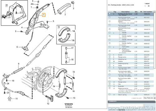

An meinem V70 hatte ich vor einigem Monaten einen hängenden Belag im Sattel. Bremsstaub und Straßendreck verhinderten das Zurückgleiten und auch in diesem Fall hatte ich nach Fahrten mit vielen Bremsvorgängen ebenfalls eine merklich heiße Felge. Sofern die Werkstatt den Sattel nicht gründlich gereinigt hat, könnte das die Ursache für das Problem sein, obwohl die Rep. noch nicht lange her ist.
Original geschrieben von wvmkwv
Das dachte ich auch aber die ist zum jetzigen Zeitpunkt kaum 7 Monate alt ( neue Backen und Rückholfedern ).
Wenn der Spreizmechanismus - wie bei mir - fest ist, kann das trotzdem schleifen. Es ist das Teil mit der Nummer 12 (sh. angehängtes Bild).
