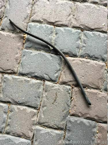

Hallo Leute,
bisher konnte ich, wenn ich von einiger Entfernung von hinten auf das Auto zuging, unter dem Fahrzeugboden auf der rechten Seite ein ca. 5-10 cm langes Schlauchende sehen.
Heute sah ich auf dem Parkplatz, dass dieser Schlauch ca. 40 cm aus dem Wagenboden herausragt.
Mit etwas ziehen (ohne Widerstand) hatte ich ihn in der Hand.
Dieser Schlauch (s. Bilder) ist genau 71 cm lang und hat einen Außendurchmesser von 12 mm. Ich weiß nicht was für ein Schlauch das ist und wie er wieder angebracht wird.
Handelt es sich hierbei um den Entlüftungsschlauch für den Tank oder um eine Entwässerung aus irgendeinem Karosseriebereich?
Ist euch der Schlauch bekannt, bzw. wie wird er wieder befestigt?
Bei dem Fahrzeug handelt es sich um ein E-Cabrio, 200 cgi, 03/2012
Für Hilfe wäre ich euch dankbar...😉

Update!
Ich war heute bei MB und wie vermutet der Schlauch um den es hier ging ist der Überlaufschlauch des Tanks, verbunden (i.Normalfall) mit der Öffnung hinter der Tankklappe.
Zum erneuten Einbau ist die Demontage des rechten Hinterrades und des Innenkotflügels nötig. Aufwand bei MB ca. 1/2 - 3/4 Std.
Ich werde es wohl selbst machen, spätestens beim nächsten Räderwechsel. Da ich in diesem Bereich selbst noch keine Arbeiten durchgeführt habe, folgende Frage: Wie ist der Innenkotflügel hinten befestigt, gesteckt oder geschraubt...?

Hi Georg, vielleicht hilft Dir das Bild weiter. Dort sieht es allerdings so aus als wäre der Überlauf fest am Einfüllrohr verzurrt.

Danke, von einer Verbindung mit Klemme oder so bin ich auch ausgegangen. Aber irgendwie scheint sich das ja gelöst zu haben. Ich werde berichten wenn es erledigt ist.
Der Überlauf ist wie auf dem Bild zu sehen ein Hartplastikschauch der oben und unten eingeklemmt ist. Wie auch zu sehen ist das geformt.
Daher mein Zweifel.
Löse die Radlaufverkleidung die nur geklipst da ist der Schlauch an der Stoßstange befestigt. Wo der oben hin geht ist fraglich. Wasserablauf? Siehe Bild Nr. 7
Kontrollier die andere Seite da ist auch einer verbaut.

Vielen Dank, werde ich machen! Der Schlauch ist ziemlich hart...!
