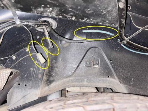

Hi G-Freunde,
um meinem G eine Fettkur zu gönnen habe ich die Radhausabdeckungen entfernt. An der Beifahrerseite vorne habe ich
- einen weißen Stecker
- einen schwarzen Schlauch der in den Innenraum geht
- einen blauen Schlauch (der im leeren bei den Nebelscheinwerfern endet)
entdeckt.
Kann mir jemand zufällig sagen für was die sind, bzw. was ich damit machen sollte bevor ich wieder alles zusammenbaue?

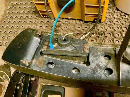

Bei einer Wasserdurchfahrt würden handelsübliche Nebelscheinwerfer voll laufen. Beim W463 sind die Nebelscheinwerfer gekapselt und dicht. Damit diese aber nicht anlaufen und die Wärme der Halogenbirnen abgeleitet werden, ist an jedem Nebelscheinwerfer ein blauer Schlauch angesteckt, der als Be- und Entlüftung wirkt.
LG, Franko

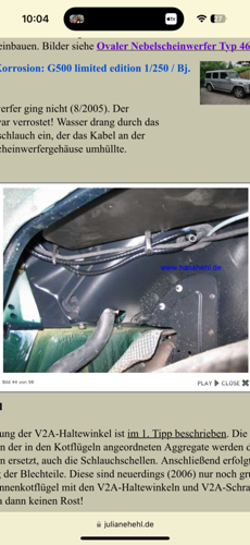

Bei Hehl auf Webseite konnte ich ein Bild finden -
1. der helle (bläuliche) Schlauch geht durch den Kotflügel... bei mir hing der komplett lose da, da er brüchig und hart war. Am Nebelscheinwerfer ist er abgebrochen... hab ich nun ersetzt
2. der schwarze Schlauch hängt einfach nur raus. Passt, ist bei mir ja auch so
3. der Stecker ist weiterhin ein Rätsel, die Kabelfarbe ist schwarz, es ist nur ein Kabel/Pin im Stecker...
Könnten das nicht die Stecker für die Positionsleuchten der US Version sein?
Wenn der Stecker nur einpolig ist, kann es nur etwas sein, dass die Masse über die Karosserie/ Rahmen bekommt. Die meisten Verbraucher (Lampen, Sensoren,…) sind aber isoliert und haben zwei Anschlüsse. Ich würde definitiv das Kabel nachverfolgen, denn dann sieht man, in welche Richtung (Motorraum, Innenraum, etc) es geht…
