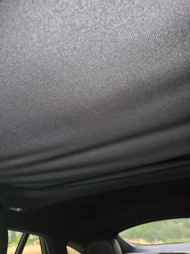

Schiebedach Sonnenrollo defekt.
Bin im Urlaub, 36.000 km.
GLE 350d 4matic Coupé, Bj. 2023.11.
Durch die Hitze ist das Rollo runtergefallen.
Öffnen geht nicht mehr, es will aufgehen, aber es blockiert.
Die Frage ist jetzt, was kann man tun?
Muss das Dach komplett raus?

Kurzes Update
Seilzug am Arsch muss komplette Unterabdeckung raus.
Gottes Dank ist unter Garantie.

Garantiefall
Seilzug kaputt und zwei Plastikteile kaputt seitlich Dach müssen komplett raus
