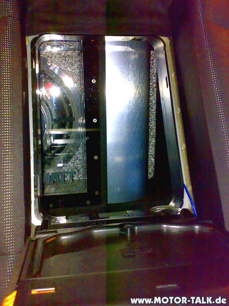

derzeit fahre ich eine BMW E46 330i Limo mit Hifi-System. Um die Anlage ein wenig aufzuwerten, habe ich an das Originalradio nen High-Low-Level-Adapter gehangen, worüber meine Endstufe im Kofferraum läuft, an der nen Bandpass-Subwoofer hängt. Wollte die Originaloptik nicht zerstören, und deshalb diese "Notlösung). Vom Klang her bin ich soweit auch rel. zufrieden (außer, dass sich das Hifi.-System von Haus aus schon nicht so super anhört, erst recht nicht, wenn man lauter aufdreht), über den Einbau eines Zubehör-Radios habe ich mittlerweile aber auch schon nachgedacht...
Aber mal BTT, wobei es egal ist, welches Radio nun wirklich drin sein wird. Bekannt ist ja, dass aus dem Kofferraum der 3er Limo nicht sonderlich viel Bass nach außen dringt (habe nen Skisack und den Bass-Boost am Verstärer ganz hochgedreht). So kommt im Innenraum eig. akzeptabler Bassklang an (könnte schon mehr sein, die Haare stellen sich zumindest nicht auf usw.), das war bei Passat und Polo zuvor besser. Aber auch damit kann ich ersteinmal leben (würde sich das durch nen besseres Radio und ohne High-Low-Adapter vielleicht noch verbessern?). Mein größtes Problem ist eigentlich folgendes, dass der Kofferraum von außerhalb des Wagens so dermaßen scheppert und vibriert, das ist garnicht mehr schön. Drinnen kommt kaum was an, draußen machts nen tösenden Lärm und so schämt man sich ja wirklich rumzufahren!! Das Nummernschild habe ich schon ruhig gestellt, es ist einfach die gesamte Heckklappe, glaube ich. Wenn ich die Heckklappe öffne, dann kommt mir so ein derber Bass entgegen, wenn man den Kopf hineinhält, dann platzt einem fast der Kopf. Meine Frage nun, was kann ich dagegen machen, dass man außerhalb des Kofferraums eig nur Geschepper hört, aber kaum Bass? Bringt es was das Teil irgendwie zu isolieren, oder was könnt ihr mir raten??
Dank für die Antworten...
Der Port ist nun drin:
Port
Rohr
Abfluss-Rohr
Testen konnte ich die Kiste nun auch schon. Der Druck ist enorm, der Tiefgang so wie wenn ich meine Original-Kiste auf der Rückbank stehen hatte. Bin echt zufrieden, muss nun nur noch mal den Verstärker wieder richtig einstellen, ist immernoch alles voll hochgedreht. Wenn ich nun noch nen besseren Klang will, dann komm ich wohl nicht ums Nachrüsten eines Zubehör-Radios herum, aber eigentlich möchte ich mein Navi (halt leider mit High-Low-Level-Adapter) so behalten.
Sobald ich den Terminal drin hab und die Kiste fertig bezogen im Kofferraum steht, werde ich nochmals Bilder posten vom fertigen Endprodukt.
Mal sehen...danke nochmals für eure Hilfe, echt kompetente Leute hier!

Habe gerade mal meine alte Kiste richtig vermessen. Heraus kamen UNGEFÄHR diese Volumina (hat so viele Rundungen das Teil): 31l vent. (abzüglich der etwa 6,5l Woofer-Volumen), 27l geschlossen und 4,2l Portvolumen. Bei meiner geplanten und selbst berechneten Kiste würde ich nen vent. Volumen von 30,2l haben (incl. der 6,5l Sub stimmt das ja dann ziemlich genau) plus nen Port von 4,7l in der Kammer (ist auch fast original), macht die vent. Kammer mit ca. 35l. Meine Berechnungen haben für meinen Woofer allerdings ein geschlossenes Volumen von 35,4l ausgespuckt, in meiner aktuellen Kiste sind das aber MAX 27l. Kann ich das geschlossene Volumen auf die Größe verkleinern, oder soll ich das lieber mit 35l belassen? Haben wir bei meiner geplanten Kiste also schon 35l vent. plus 35l geschlossen und die Trennwand hat dann ungefähr noch 5l, macht zusammen 75l die Kiste. Beim BR hätte ich halt nur 60l gehabt, aber was solls.
Min Problem ist jetzt eigentlich nur, dass ich es ohne einen riesigen Aufwand nicht schaffe, den Sub in der Kiste so anzuordnen, dass der Magnet in die vent. Kammer zeigt. Passt auf die Maße einfach nicht. Also müsste ich entweder die geschlossene Kammer verkleinern (da gibts doch son Wollezeugs, oder?), oder eben den Magneten des Subs in die geschlossene Kammer zeigen lassen und die Membran in die offene, das würde noch einfacher sein. Deshalb meine Frage, ob das denn arg schlimm wäre, wenn der Magnet in die gschlossene zeigt, oder ob das eher wurst ist!?
Diese Wolle (Sonofil) vergrößert das Volumen der Geschlossenen um ca 20% afair.
Das der Magnet in BR zeigen soll hängt damit zusammen, dass es so immer Frischluft bekommt und du riechst wenns ihm zu anstrengend wird.
Da es beim GG auch nicht anders ist, denke ich du kannst den Magnet auch in GG setzen, lass eben bissl Vorsicht mit dem Gainregler walten 🙂
Ich hab mir so Platz für den Sub geschaffen http://admyn.de/index.php?page=thumbs&dir=subcase_nov08&y=0 (ist mein erstes, die nächsten werden schöner, versprochen 😁 )
also würde mir das Sonofil etwa 6l bringen...naja, nicht wirklich viel, aber in meinem Fall sollte der Woofer dann dadurch tatsächlich mit dem Magnet in die vent. Kammer reinpassen. Was kostet son Zeugs und wieviel muss ich davon verwenden? Aber wenn es auch andersherum geht (ich glaub nicht, dass ich meinen Woofer überlasten würde), dann wär das wohl fast noch die einfachere Lösung!
Ich bin mir nur noch immer nicht schlüssig mit dem Volumen für die geschlossene Kammer! In der orig. Kiste sinds nicht mehr wie 27l, die Berechnungen sagen aber, dass ich um die 35l brauche. Wären es nur 27l, hätte ich auch keine Platzprobleme mehr...was meint ihr dazu?
PS: dem Woofer schräg reinzupflanzen hab ich auch schon probiert, jedoch passt das dann mit der Skisacköffnung nicht mehr bzw die Kiste wird zu dick...

Der bisherige Woofer sieht innen wie folgt aus: vent. Kammer: 200x345x450mm (31l), geschl. Kammer: 540x70x345mm + 540x75x345mm (macht zusammen 27l), der Port ist komisch, hat ungefähr folgende maße: 40x200x340mm + 85x340x50mm (also etwa 4,2l). Die mögliche nutzbare Innenhöhe des Kofferraums wären 380mm, der Skisack beginnt bei einer Höhe von 40mm (100mm schräg gemessen) und geht bis ganz oben. Die Öffnung ist 320mm hoch und 210mm breit...ich möchte halt die gesamte Breite und Höhe des Kofferraumes nutzen und ihn möglichst flach hinbekommen, dass viel Restvolumen bleibt! Und das macht es etwas schwierig. Die Breite vom Kofferraum ist auf dem Boden 760mm plus jeweils pro Seite nochmal 70mm, die aber etwas erhöht sind.
Bloß was mache ich mit dem geschlossenen Volumen? Reichen die 27l wie in der orig. Kiste wirklich aus, ich trau dem irgendwie nicht so ganz...

Achso,
dieses
Bild hat mir vorgetäuscht, der Magnet wäre in der geschlossenen Kammer ! Diese ist dann übrigens größer als ich geschätzt habe, also doch andere Auslegung !.

Ja, alleine vom Betrachten denkt man, dass das hinter dem Plexiglas die geschlossene Kammer ist. Die geht aber über so komische Windungen doch nach draußen! hinten an der Schräge ist die geschlossene...dadurch kann man die genauen Volumina ja auch nur so schwer bestimmen.
Die Volumina der orig. Kiste kennst ja nun! Die Rückwand ist schräg, ja! Hat ne Höhe von 420mm (schräg vom Boden bis obere Kante Skisack gemessen). Mit den Portmaßen bin ich mir nichtmehr genau sicher. Sollten aber die Innenmaßße sein, hab das nur hier bei meinen Unterlagen stehen.
