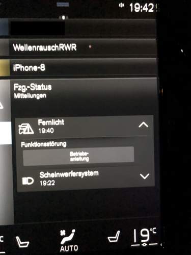

ich habe vor einem Monat einen gebrauchten S60 (2019) vom Händler gekauft und gestern Abend die erste Fahrt bei Dunkelheit gemacht. Nach dem Einbiegen auf den Supermarkt-Parkplatz (90 Grad Kurve) kamen Fehlermeldungen von den Scheinwerfern.
Im Tacho:
Scheinwerfersystem Funktionsstörung Wartung erforderlich
In der Meldezentrale:
Fernlicht Funktionsstörung und
In der Anleitung habe ich dazu eine Beschreibung zum Dynamischen Kurvenlicht gefunden, in der auch das im Tacho eingeblendete Symbol gezeigt wird. Link
https://www.volvocars.com/.../...9252_c41b4bca6fdc0b92c0a8015123829cb9
Meine Frage dazu:
Gehört die Meldung "Fernlicht Funktionsstörung" zum selben Problem,
oder habe ich hier zwei Probleme?
Tachomeldung
Meldezentrale1
Meldezentrale2
6 Antworten
Ein Problem, kannst Du durch ein Software Update beseitigen lassen beim Freundlichen dann sollte es wieder funktionieren
Das wäre super, dann rede ich mal morgen mit denen.
Den aktuellen Software-Stand kann ich im Fahrzeugt nicht einsehen, korrekt? Nachdem ich die Release-Notes gesehen hatte, hab ich im Auto rumgesucht, aber nichts gefunden
https://www.volvocars.com/.../software-release-notes
Software Stand kannst Du nur auslesen mit dem Volvo Diagnosetester
Im Endeffekt musste 1 Scheinwerfer inkl. Steuergerät getauscht werden.
