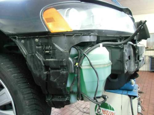

Bei meinem Elch sagt die Hochdruckpumpe für die Scheinwerferreinigung keinen Mucks mehr. Die Sicherung habe ich schon gecheckt, die ist i.O.
Habt ihr Tipps, was man als nächstes überprüfen könnte?
Gibt es für die Pumpe ein Relais? Wenn ja, wo sitzt es? Im Sicherungskasten im Motorraum habe ich mehrere gefunden. Leider weiß ich nicht welches Relais wofür zuständig ist.
Gruß Thomas
Moin,
es ist vollbracht und ich habe 170 € Einbaukosten gespart, die mir der Freundliche abknöpfen wollte.
Ich habe eine neue Pumpe bei Skandix besorgt und mir noch eine neue Dichtung gegönnt.
Der Stoßfänger muss nur ein paar Zentimeter nach vorne gezogen werden, dann kommt man recht gut an die Pumpe heran. Sobald man den Schlauch gelöst hat, kann man sie im Waschwasserbehälter soweit verdrehen, dass sie nach hinten heraus gezogen werden kann.
Ein kleiner Tipp beim Einbau: Man sollte erst die Dichtung in den Waschwasserbehälter einsetzen und dann den Zapfen der Pumpe in den Behälter schieben.
Wenn man die Dichtung stattdessen auf den Zapfen schieben würde, um dann alles zusammen in den Behälter einzusetzen, funktioniert es nicht.

moin, zu den Relais weiß ich nix, aber könnte es nicht auch die Pumpe selbst sein?
und du weißt, das bei einem Stand unter einem Liter im Vorratsbehälter die Scheinwerfer nicht mehr gereinigt werden?
Hatte ich im März auch - war die Pumpe
Ich hatte im V70 -II (MJ 2005) auf gefahrene 170 tsd 2x die Pumpe für sie SWA und 1x für die Scheibenwischanlage.
Bau einmal die HD-Pumpe aus und schließe sie direkt an 12V an. Wenn sie läuft, liegts eher an der Verkabelung. Da die Pumpe aber durchaus undicht sein kann und dann im Winter innerlich verrostet, ist es m. E. schon eher wahrscheinlich, dass sie defekt ist.
Ok, vielen Dank. Ich vermute, ich bekomme die Pumpe nur heraus, wenn ich vorher den Stoßfänger abgebaut habe. Richtig so?
Beste Grüße aus dem Norden
Es gibt User hier, die es auch ohne Demontage der Stoßfängerhaut geschafft haben. Die Pumpe sitzt ja unterhalb des Stoßfängers unter dem rechten Scheinwerfer. Für mich war es aber einfacher, den Stoßfänger runterzunehmen, dann ist einfach mehr Platz.
Besser bzw einfacher ist ohne Stoßfänger 😁

und noch was, denk an ein großes Gefäss zum Drunterstellen, wenn du die Pumpe rausziehst, läuft der gesamte Restinhalt des Behälters aus ! Ich hab die Pumpe bei 150 000 km oder so getauscht.
Edgar
Schon mal vielen Dank für eure Antworten. Auch das Foto ist sehr hilfreich für mich. Ich werde noch berichten,wenn der Fehler behoben ist.
