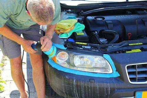

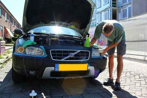

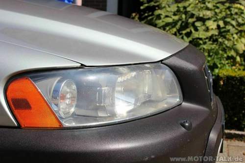

habe ein Problem mit meinen Scheinwerfern. Da beide Scheinwerfer durch die Sonne sehr blind geworden sind möchte ich das gerne beheben ohne den Scheinwerfer komplett zu wechseln. Ist dies möglich?
Original geschrieben von astra33
Man kann die Scheiben auch polieren...
Da wären wir jetzt garnicht drauf gekommen...🙄
Liest Du hier garnicht mit???
Gruß, Frank

1. rückleuchten intensiv reinigen (sichtbare verschmutzungen müssen entfernt werden)
2. die leuchten mit min. 3000ér nassschleifpapier schleifen
3. mit ROTWEISS acryl- & plexiglas polierpaste die leuchten polieren
4. leuchten anschließend mit lg versiegeln (wichtig!!!!)
je nach kunststoffart kannst du aber probleme beim polieren bekommen. verwendete kunststoffe können sein: pmma, pc
vorher mal an einer unsichtbaren stelle probieren!!!
vom lackieren würde ich absehen, da du die zulassung für dein kfz verlierst, auch beim klarlack.

Mann kann (Kunsttoff-)Streuscheiben schleifen und polieren.
Sehen danach wieder aus wie neu.
Gruß, Frank
