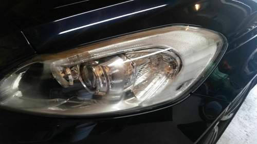

Hallo zusammen hab seit 2011 ein C70II.
Das Problem was sich jetzt bemerkbar macht sind die immer häufiger beschlagenen Scheinwerfer und das beidseitig.
Eine Regenfahrt oder etwas feuchterer Schnee schon sind sie beschlagen.
Die Abtrocknung von allein dauert ohne Hilfe ca. 2 Wochen.
Hab sie auch schon ausgebaut und mit Hilfsmitteln getrocknet.
Vor einer Woche hat sich dann das LWR Modul im Scheinwerfer verabschiedet. 250€
Hat jemand einer Rat?
Oder hat jemand Erfahrung mit Volvo zu diesem Thema?
Was macht das Problem bei der HU aus?
Bild 2 ist nach einer Woche entstanden.

Könntest die Scheinwerfer ausbauen + auseinanderbauen (Backofen oder ähnliche Wärmequelle erforderlich) und dann neu abdichten - das könnte etwas helfen, ist aber schon eine eher lästige Aktion.
Habe auch mal gelesen, dass jemand ein kleines (!) Loch unten in die SW gebohrt hat, wodurch die Feuchtigkeit schnell wieder verfliegen konnte. Allerdings bin ich skeptisch, ob das wirklich Abhilfe schafft.
Ich habe auch längere zeit mit speziell einen scheinwerfer zu tun gehabt der sich noch 2 kleine Risse hatte und dann immer feucht War habe alles versucht mit Silikon Harz & loctite nichts hat geholfen.
Habe sie jetzt über die Versicherung tauschen lassen hat nur 150 Euro SB gekostet.
ich habe meine beiden ausgebaut und ausgetauscht gegen neue nun passiert es nicht mehr. Ich denke auch, dass irgendwo kleine mikrorisse im Glas sind und aus diesem Grund beschlagen sie auch.

Bei mir hat es die teilkasko übernommen. (Glasschaden) trotz Plastik, es waren 2 kleine Risse zu sehen, aber die bekommt man ja schnell mal bei diesen Scheinwerfern ;-)

Ich War nur so dumm das ich ein jahr gebraucht habe bis es mir eingefallen ist. Es waren zwei kleine Risse zur Fahrzeug Mitte oben. Die durch mehrere rep. Versuche immer größer geworden sind, bis ich nach langer zeit drauf gekommen bin dass über die Versicherung zu regeln.

Es gab das Problem schon bei dem C70 M VFL Model der ersten Baureihen (keine Ahnung wie weit die Bezeichnung "erste Baureihen" gilt) wenn da Risse entstanden sind und es noch in der Garantie War, wurden diese auf Garantie getauscht.
Mir ist eigentlich nicht bekannt dass Volvo sich wieder das gleiche Problem mit dem FL angeeignet hat :-( aber es scheint ja bei dir zu sein.
