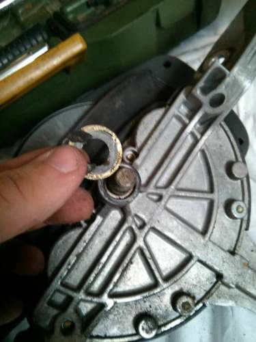

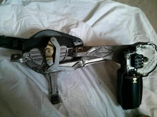

Dann hatte ich noch Zeit und dachte mir, ich könnte ja mal den Wischer komplett auseinander nehmen und neu fetten, vielleicht läuft er dann wieder etwas ruhiger. Also flugs den Wischer ausgebaut und mit rein genommen.
1) Als erstes muss man die 17er Mutter auf der Hauptwelle lösen, das Gestänge abziehen und den Sicherungsring lösen.
2) Nun kann man die Welle mit sanften Hammerschlägen (Achtung, Gewinde! Gummihammer oder Unterlage verwenden) austreiben. Es kommen die 2 Nadellager zum Vorschein, die in der Nabe verbleiben. Möglicherweise kann man die auch auspressen und ersetzten.
3) Nun kann man sehr schön alle 4 Schrauben des Deckels öffnen (Vorausgesetzt man findet den passenden Torx und muss nicht erst in den Baumarkt rennen...). Den Servicedeckel kann man auch entfernen.
4) Das Gehäuse lässt sich trennen indem man die Stange aus dem Kugelgelenk dreht.
5) Mit dem Fett das vorhanden ist kann man Billard spielen. Also alles reinigen und großzügig neu fetten.

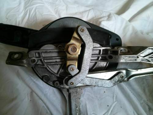

6) Die ganze Schose wieder zusammensetzten. Wer klug war, hat sich vorher die Ausgangsstellung irgendwie markiert. Das wird später noch wichtig...
7) Das Innenhohlrad wird auch schön gefettet. Der Wischer schlürft nun schön leichtgängig durch das Fett. Achso, die beiden Lager kann man natürlich auch fetten. Sieht man ja, wo etwas dran sollte.
8) Wieder einbauen das Teil. Jetzt kommt der schwierige Teil. Ich habe den Wischer einfach pi mal Daumen zusammengesetzt (nach den Fotos), was sich als fataler Fehler herausstellte. Denn ich dachte, man kann ja die Stange direkt am Motor lösen und damit den Endanschlag passend einstellen. Doch Pustekuchen! Die Mimik rotiert wohl so komplex, dass das einfach nicht möglich ist. Und das obwohl ich den Wischer so zusammengebaut habe, dass er zu den 45°-Stellungen maximal ausfährt (Was natürlich essentiell wichtig ist, sonst gibt es ein Problem). Anscheinend ist es auch wichtig, wie die Stange wieder auf die Welle des Wischers geschoben wird, da sich zwischen der Welle des E-Motors und der Welle des Wischers bzw. den ganzen Gelenken nicht nur eine Rotation einstellt, die man ohne Probleme justieren könnte. Leider ändern sich ja auch ständig die Winkel zueinander und damit die Wege. Mein Wischer wischt jetzt links sehr weit nach unten und rechts leider nicht ganz bis nach unten. Die Funktion stört es zwar nicht aber es sieht nicht sehr ästhetisch aus. Das macht ihr dann besser 😉

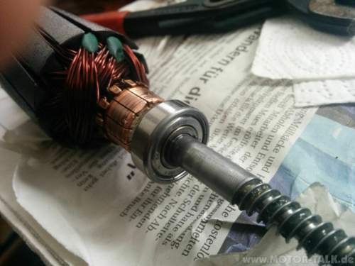

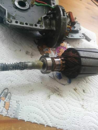

Nachdem der Wischer immer noch deutlich (!) lauter war, als der von einem Bekannten (E220T, 150.000km), entschied ich mich für den Wischermotortausch. Ich kaufte in der Bucht einen für 37€, der augenscheinlich gleiche den TE-Taxiteile für 70€ vertreibt. Machte auch einen ordentlichen Eindruck. Wischermotor in Rekordzeit eingebaut und siehe da, nur noch ein leises Schnurren war zu vernehmen, beim Fahren wischt es nun nahezu lautlos - genial 😉 🙂 🙂.
Dann zerlegte ich den alten Wischermotor. Dazu alle Deckelschrauben lösen und den Stecker ausklipsen. Deckel abnehmen, Zahnrad herausnehmen. Die beiden seitlichen Klammern lösen. Stator (das Metallteil mit den Permanentmagneten) abziehen (geht natürlich schwer). Dann Kohlen (3 Stück) am Kommutator zurückziehen und die Welle samt Rotor (Kupferwicklungen) herausnehmen. Nun fühlt man den Übeltäter: Das Rollenlager von FAG lief extrem hakelig (seit einigen Jahren schon). Ich haute mangels vernünftigen Arbeitsplatz das Lager von der Welle (ging recht bescheiden). Die Nummer war: FAG 608A. Ich bestellte wieder in der Bucht 2 SKF Lager 608 2Z (ZZ) (8x22x7 mm). 10 NoName-Lager hätten das gleiche gekostet aber nunja...
Dann schliff ich die Welle etwas an und montierte das neue Lager mit hilfe des Alten und leichten Hammerschlägen. Sicherungsringe wieder montieren. Zusammenbau in umgekehrter Reihenfolge.
Aufpassen sollte man auf den Kommutator - ich habe ihn etwas beschädigt aber sollte kein Problem geben.
Ergebnis ist noch nicht getestet weil Auto momentan beim Karosseriebauer - aber der Motor läuft nun ohne jede Vibration 🙂. Denke ich werde ihn als orig. Ersatz behalten. Wenn jemand das Problem also hat - mit ein bisschen Aufwand bekommt man es für höchstens 5€ in den Griff. Ein Lager habe ich noch übrig - 3,60 inkl. Versand 😉 Achso, mein Motor war von SWF - ob Bosch das gleiche Lager verbaut hat, weiß ich nicht.

Wenn du NUR die 17er Mutter am Wischer löst passiert nichts. Es kann sich nichts verdrehen.
Deckel wieder abdichten.
Hi Mark,
dann muss aber der Motor montiert bleiben, oder?
Habe es schon nicht mehr im Kopf ob das überhaupt ging,
aber bei mir hat es sich defintiv verstellt... Mittlerweile find´ ich´s aber überhaupt nicht mehr schlimm,
weil es wischt wie frisch vom Werk 🙂 Wenn du das Problem nicht hattest, umso besser 😉
Gruß,
Lasse
Doch doch hatte iich beim ersten Mal. Wusste überhaupt nicht wie ich es auseinander bekommen soll und da habe ich einfach alles abgeschraubt. Fehler!
Als ich dann den Wischer wieder montiert habe, wischte er nach unten also richtung Motor. Und der Hubschatten (das halbe Herz unten auf der Scheibe) der auf der Scheibe entseht war auch anders.
Alles bleibt zusammen. Nur die 17er Mutter lösen.

Erwähnt sei noch, dass man das Wischergetriebe in Mittelstellung bringen sollte, wenn man es demontiert (Schritt 2). Ansonsten läuft man Gefahr, etwas Plastik zu zerbrechen (Gott sei dank bei einem eh kaputten Wischer passiert). :-)
