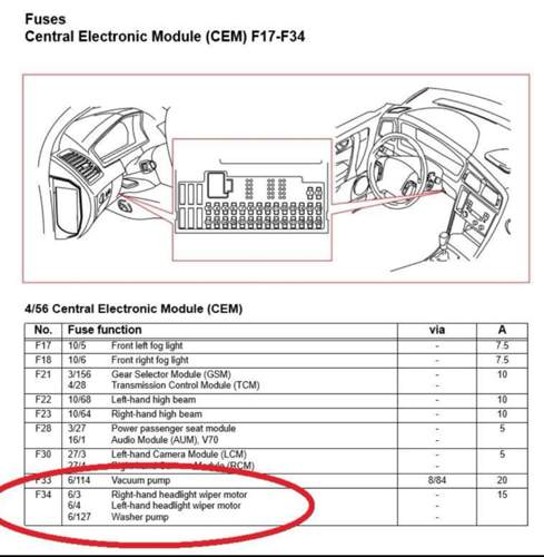

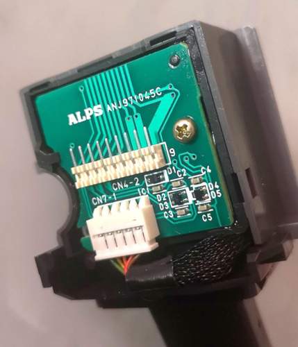

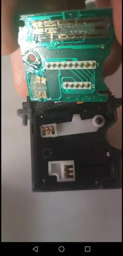

Da der SW und die Sprühfunktion elektrisch funktioniert - demnach Wischermotor und Scheibenwasserpumpe, riecht das nach mechanisch defektem Schaltstockhebel. (Verschleiß).
Einmal Schaltstockhebel demontieren und im Inneren dessen Kontakte bzw. Funktionalität prüfen gfs. Reinigen. s. Fotos
Im Wurst Käse gibt es im CEM sowohl eine Sicherung als auch zur Steuerung ein Schaltrelais für diese Funktionen.

Falls Du Dich zum Austausch (eBucht, Verwerter ca. 35,-€) des Schaltstockhebels entscheiden solltest - bitte Ersatzteil-/Baugruppen-Nr. beachten.
Passendes Teil braucht nicht programmiert zu werden...
Geht es hier um den Scheinwerferwischer oder Frontscheibenwischer?
Ich glaube letzteres - weil du auf die SW-Wischer verweist.
