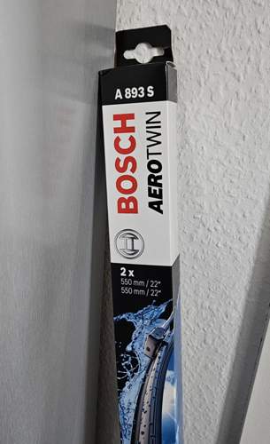

Gibt es denn schon Wischer im Zubehör? Normalerweise bin ich immer mit den Wischern von Bosch Aero Twin bei allen Autos sehr zufrieden. Aber es scheint noch keine für den X254 zu geben.

Ja, von BOSCH gibt es auch Scheibenwischer für den GLC X254. Es sind die gleichen Wischer, welche auch der W/S 206 nutzt.
Bosch Aero Twin A 893 S
Grüße,
jap genau die hab ich eben bestellt, wenn das für MB die selbe Teilenummer ist, sollte das auch bei Zubehör passen. Habe mir die mal bestellt.

Ich hab auch die von Bosch drauf, laufen total ruhig , die originalen waren schrecklich

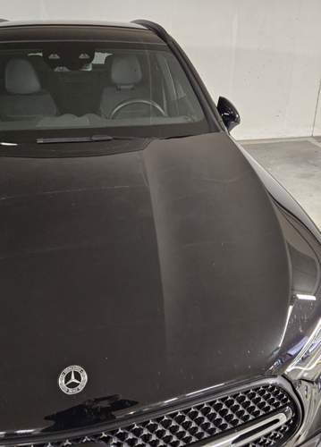

So habe heute die BOSCH Aero Twin A 893 S montiert, welche nach Aufdruck nur für den W/S 206 sein sollen. Die passen auch auf den GLC X254 problemlos. Warum auch nicht, denn der X254 basiert ja auf dem W 206.
Bin jetzt gespannt wie die Geräuschkulisse bei den BOSCH Scheibenwischern sein wird, denn ich habe die original Mercdes Scheibenwischer, welche ich vor 2 Monaten erneuert hatte, wieder rutergeschmissen, weil diese nach dem Wechsel nur ca. 3 Wochen geräuschlos gelaufen waren. Die haben zwar nicht gerattert, aber immer sehr laut und unangenehm in ihren Endlagen gequietscht.
