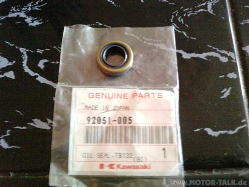

servus,
mal ne frage,bin momentan am verzweifeln,
nach etlichen telefonaten und kontakt aufnahme per E-mails habe ich immer noch keine schaltwellen dichtung.
irgendwie kann sowas kann keiner mehr liefern oder es dauert und mann können mir nicht sagen wann es lieferbar ist.
meine dichtung unten rechts das wo das schaltgestänge rein geht ist hin,nun hab ich schon etliches probiert,bekomme es aber nicht dicht und bis zu 8 wochen auf ne blöden dichtung warten will ich auch nicht.
hat hier noch irgendwer ne idee wo ich das teil her bekomme?
es ist nicht der simmering hinterm ritzel,es ist das din weiter unten was gerissen ist.
Teile nummer 92049B
http://www.mrcycles.com/fiche_section_detail.asp?...
oder irgendwas womit man das noch dicht bekommt?
so ne kacke,muß ständig was unter stellen,verliert nämlich nicht gerade wenig an öl.

Geh zu einem Kugellagerhändler (die haben idR eben auch Simmerringe) und sach:
22x13x5 bitte 😉
Beispiel:
http://kugellagershopberlin.de/index.php?...
(Das Maß müsste passen, gibts 20 und 22... miss halt nochmal nach, aber i glaub 22 bei deiner)

Ich habe einen,in einem kleinen verschlafenen dorf namens Lauenbrück und 120 KM hin und zurück habe ich einen bekommen.
Das war ein ackt......
zumal ich vorher angerufen habe,man mir sagte das noch einer da wäre,ich hin komme und dieser auf merkwürdiger art und weiße verschwunden ist.....
Ein meister hat sich dann erbarmt und ist nach hause gefahren und hat noch einen gehohlt.
Ich habe nun 4 stück zusätzlich bestellt,für den fall der fälle 🙂

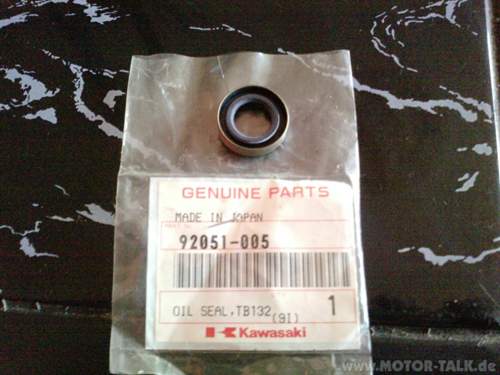

So den einen habe ich nun aber hier und werd den nacher noch einbauen 🙂
anbei die bilder vieleicht hilft es ja jemanden 🙂

Die sieht aber zierlich aus ... mach die nciht kaputt beim eintreiben 🙂 Steck ma im Gefrierschrank dann flütsch sie besser rein 🙂

gekostet hat die 4,70 euro
Mann sagte mir,das alles was länger als 2 jahre im bestand ist,verschwindet ..........😉 wie auch immer.

mal eben zum abschluß,dichtring ist drinen,nachdem sie nun doch noch 1 tag leicht geölt hatte,dachte ich erst der ring sei doch irgendwie undicht oder sowas,aber anscheined muste der sich erst mal voll saugen mit öl,keine ahung auf jedenfall ist es jetzt dicht.
keine öl tropfen mehr,aber mal ne andere frage,ist es normal das die schaltwelle spiel in alle himmelsrichtungen hat?
Zawr nicht viel,aber doch ein bissel,führung bekommt sie ja nacher durch die Ritzel Schutz abdeckung.
Hat da mal wer drauf geachtet,ob es bei euch auch so ist?
