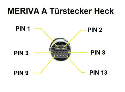

Bei mir funzt der hintere Febsterheber nicht mehr, wenn ich diesen von vorne aus betätige.
Vielen Dank ??
@ricoterm : leider funzt der Link Zum Schaltplan nicht mehr ??
Welcher FH hinten funzt nicht ?
Oder beide hintere FH ?

Es funktioniert der Fensterheber hinten links nicht, wenn ich diesen von vorne betätigen möchte. Vom Schalter hinten links aus, funktioniert der Febsterheber. Daher vermute ich, dass die Zuleitung von vorne nach hinten defekt ist (Kabelbruch). Bisher konnte ich aber nur eine gebrochene Isolierung feststellen, die Litze sind alle ok.

Dann liegt es bei Dir am Türpfosten Stecker Fahrer.
ok, dann erstmal vielen Dank. Wieso an der Fahrertür? Soll ich es mal mit Kontaktspray versuchen? Zentralverrieglung etc funktioniert noch alles. Beste Grüße
Irgendwo muss man anfangen.
- Tuerpfostenstecker Fahrer
-Tuerpfostenstecker Heck links
oder ganz banal der FH-Schalter Fahrer.
3 mögliche Fehlerquellen.
Ich würde mit Tuerpfostenstecker Heck links anfangen und das Signal von vorne messen ,wenn FH-Schalter Fahrer gedrückt wird für hinten.
Das ist 12 Volt-PLUS auf Leitung GRAU/GRÜN oder BLAU/ROT am Tuerpfostenstecker PIN 13 für GRAU/GRÜN und PIN 9 für BLAU/ROT.
Eine von den beiden Leitungen muss Spannung haben ,wenn FH-Schalter Fahrer für hinten links gedrückt wird.
Oder erstmal alle FH neu anlernen und dann Komfort-Oeffnung betätigen mit der FFB.
Mach am besten Fotos vom Türpfostenstecker im geöffneten Zustand.

ASTRA H Tuerpfostenstecker Heck
Tuerpfostenstecker 13-polig HECK

Pinbelegung X 13 Türstecker Heck links.
Pinbelegung Türstecker X 13
@blackST170 : vielen Dank!! Es lag ein Kabelbruch am blauroten Draht Pin 9 vor. Haben wir provisorisch mit Quetschverbinder in Stand gesetzt - FUNKTIONIERT!!!
