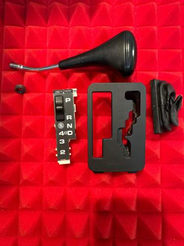

Es gibt ja viele Threads hier zu dem Thema. Ich nehm halt jetzt den hier. Falls irgendwann mal irgendwer Bilder braucht, stelle ich hier mal welche ein. Weil ich hab bei mir da aufgemacht und sauber gemacht, hat sich gelohnt.
Bild #211543404
Bild #211543407
Bild #211543410

Noch ein Hinweis. Der Faltenbalg ist bei MB erhältlich. Kostet nur um die 13€. Teilenummer: 1292670097. Meiner war gerissen. Nicht mehr schön. Also neu. 😁

wie hast du den Schaltknüppel abbekommen?
Mfg
Schau meine Bilder weiter oben an. Du musst am Wählhebelmodul die obere Abdeckung anheben. Die ist nur gesteckt. Dann mit einem Gabelschlüssel die Mutter nur etwas lösen. Die fungiert als Kontermutter. Dann kannst du den ganzen Hebel rausdrehen. Und wenn der auch noch aus der Schaltkulisse raussoll, dann einfach die Mutter vom Hebel drehen.
