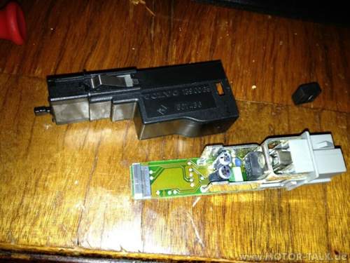

Der INFO-Schalter hat kein Licht ? Zumindestens bei mir auf der Rückseite keine entsprechende Fassung zu sehen !
Mit Sicherheit doch - also mal den Schalter auseinandergenommen.
Für Nachahmer:
- Vorsicht mit mit dem Deckelt und dem daran sitzenden Schleiferkontakten.
- Obacht auf die Feder des Tasters und den selber ! Nicht 'planlos' auseinanderziehen !
Man sieht immer noch keine Glühdirne ...
Also mal die Platine an den Kontakten von unten nach oben raugegedrückt.
Aaaaahhhh ! Doch beleuchtet ! Hätte mich auch schwer gewundert ....
Siehe Bild 'INFO_1'.

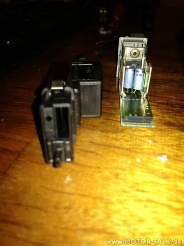

Aber:
Die Halterung sieht von der Seite her gesehen genauso aus, wie alle anderen auch.
Wie soll man die denn da rausbekommen ? Das Plastik vom Stecker verdeckt die Herausnahme....
Müsste man ja schon die Platine vom Stecker löten oder so ...
Siehe Bild 'INFO_2'.
Diese Konstruktion hat sich ein echter Super-Voll-Posten einfallen lassen.
Wahrscheinlich aus Köln am Rosenmontag nach dem Umzug oder so..........😰

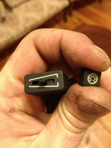

Lösung:
Kleine Puksäge und das überstehende Platikteil einfach weggesägt.
Schon kann man auch diese Glühdirne wie alle anderen herausdrehen und ersetzen.
Siehe Bild 'INFO_3'.
