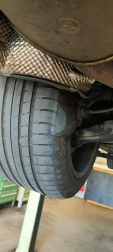

Schadensbild - nur zur Kenntnis
Goodyear 275/40 R19 101Y DOT 2717 in D produziert. ca 30.000 km gelaufen 90% zügige bis schnelle AB. Montiert 2019 auf BMW 750i (E65). Hinterachse (eh klar).
Wie lange der Schaden sich anbahnte ist unbekannt.
Am Tag der Entdeckung ca 300 km AB gefahren bis zum ersten Stau. Dort stop and go. Der Autofahrer hinter mir hat dann Lichtgehupt und sich durch Verrenkungen im Auto bemerkbar gemacht, da er von schräg hinten bei langsam drehendem Rad die Beule hat rotieren sehen.
Bei sehr langsamer Fahrt und perfekt ebener Straße konnte ich dann, entsprechend sensibilisiert auch ein leises 'Schuckern' im Fahrzeugheck wahrnehmen.
Anstatt sofort mitten auf der AB das Reserverad dran zu machen, habe ich mich nach reiflicher Überlegung (im Stau hatte ich Zeit zum Nachdenken) entschlossen verhalten weiterzufahren und die Fahrt zumindest zu beenden (weitere 150 km) und den Ersatzreifen nur dann drauf zu machen, wenn er eben platzt.
Die restlichen 150 km hat der Reifen dann auch problemlos abgespult. Für die Rückfahrt stand die Frage im Raum: Notrad drauf und mit 80 heimzuckeln oder weiter hoffen dass der Problemreifen noch etwas durchhält und mit 120 die 450 km versuchen zu schaffen.
Auch die Heimfahrt verlief dann problemlos - heute habe ich den alten von der Felge geholt und den neuen montiert - natürlich hatte ich das Auto zwischenzeitlich nicht bewegt, man muss sein Glück nicht herausfordern. 😉
Außenseite
Außenseite
Innerliner der sich rundum ablöst

Nur den defekten Reifen, und nicht auch den intakten, der sieben Jahre alt ist und 30.000 km gelaufen hat, zu erneuern, ist sparen am falschen Ende, egal wieviel Profil der noch hat.

@Oetteken schrieb am 14. September 2024 um 11:36:33 Uhr:
