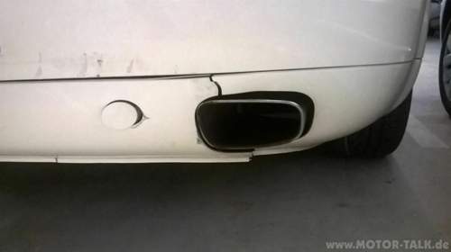

Ich habe leider gestern einen Fahrfehler gemacht, welcher die Heckschürze am rechten Auspuff zerrissen hat.
Auf dem Bild kann man es gut sehen. Der obere Teil der Stosstange hat nichts abbekommen :-)
Was meinen die Spezialisten, soll und kann man es reparieren, oder neu kaufen?

das ist gerissen und muss m.E. neu.
Azwent ist erst morgen.
Gruß Wolfgang
Hi Wolfgang ja es ist gerissen, also du meinst, dass das Teil unbedingt erneuert werden muss?
in der Bucht findet man nur die ganze Stoßstange, ich nehme doch an, dass man nur den unteren Teil wechseln kann (V8 Bj 2009)?

@Thomas: neuer Spoiler kostet zwischen 150 und 170 Euro brutto, muss dann allerdings noch lackiert und angebaut werden.
Thomas,
neuer Spoiler wäre besser als eine Reparatur, wenn diese überhaupt vernünftig und dauerhaft haltbar gemacht werden könnte. Preislich würde sich vermutlich da eh nicht viel tun. Die Reparatur wäre sogar teurer.

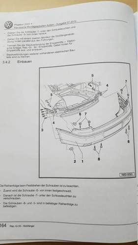

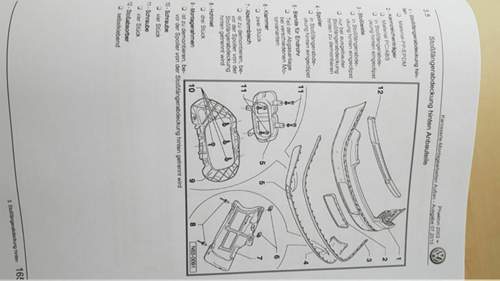

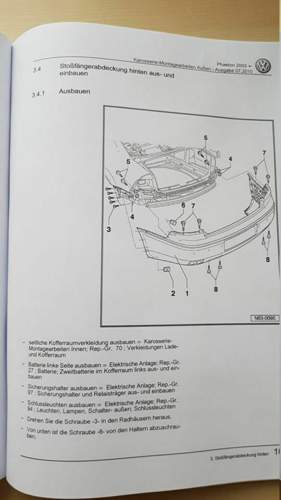

Das untere Teil gibt es extra.
14801717356611648729752
1480171780754804522246
1480171805081-1535630488
@riedbandit schrieb am 26. November 2016 um 15:51:09 Uhr:
Die Anleitung ist gut. Batterien brauchen dabei aber NICHT ausgebaut werden, da kommt man auch so an die Schrauben dran. In meinem P sitzen auf beiden Seiten 92 bzw. 95Ah Batterien drin. Also die Größten, die für den Phaeton vorgesehen waren - und damit geht es auch, ohne die auszubauen.

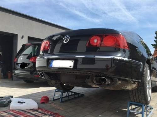

Die Stoßstange muss auch nicht ab dazu
Spoiler V8
3D5 807 521 AA V7S (basalt)
154€
3D5 807 521 AK GRU (grundiert)
207€ + Lack
danke "Löwenherz" für die Teilenummer.
Bei 154 € für den Spoiler wird eine Grundierung mit Lackierung bei einem Lackierer sicher nicht auf 500 € kommen.
@ CORLEONE auf dem Bild sieht das alles schön einfach aus. Hier behaupten alle, dass man die Stoßstange abmachen müsse, weil sonst einige von den gesteckten Plastiklaschen abbrechen würden. Hast du einen speziellen Tipp den ich an die Leute weitergeben könnte? Sind bei dir alle Laschen, oder wie die heißen, ganz geblieben?
Thomas
Ist natürlich bei der Temperatur im Moment nicht gerade schön für Kunststoffe.
Zuerst musst du mit einem Hochdruckreiniger an dem Schlitz entlang damit der Dreck möglichst da raus ist.
Dann empfiehlt es sich da ordentlich Spülmittel oder Gleitgel aus deinem Nachtschrank da dazwischen zu spritzen damit es einfacher rutscht.
Die Torx im Radkasten in diesem Bereich und die großen unten drunter abschrauben.
Dann von den Ecken im Radkasten aus den Spoiler nach außen hin abziehen und langsam dann weiter am Heck.
Du siehst dann immer mal die Laschen wo das Ding eingehakt ist, dort kannst du mit einem flachen kleinen Keil etwas nachhelfen.
Da dein alter Spoiler eh kaputt ist kannst du da nicht mehr viel falsch machen, wenn dann reißen dort die Laschen ab.
Der neue geht jedenfalls einfach dran, natürlich wieder das Gleitgel verwenden 😁
