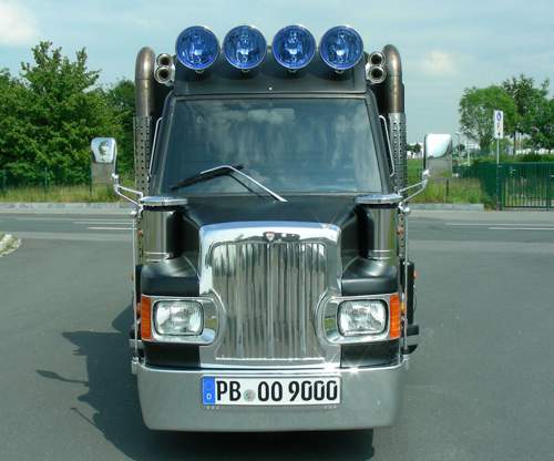

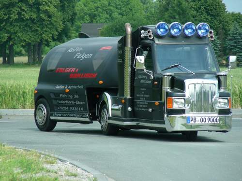

@ Convoy Buddy
Gibt es das Ding zu kaufen oder ist es "Heimarbeit" ?
Gruss, Pete
Pete, den hat die Firma, deren Beschriftung auf der Kiste ist, als Werbeträger gebaut.
Die bauen - neben ihrem Reifendienst - Anhänger, u.a. für PKW. Darunter auch ein ganz spezielles Ding für den Smart.
Fred
