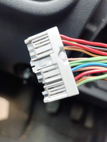

War jetzt nochmal messen. Mit Stecker meinst Du ja wahrscheinlich den der in den Lenkstock kommt.
Ich habe an den Kabeln für Abblend- und Fernlicht als erstes eine Durchgangsmessung gemacht, war an beiden Kabeln ok. Dann mit angestecktem Lenkstockschalter eine Spannungsmessung beim Abblendlicht vorgenommen (Abblendlicht funktioniert ja). Es ergab eine Messung von 12,8 Volt am Birnenstecker (mit und ohne Leuchtmittel probiert).
Dann am Lenkstockschalter "Fernlicht" eingeschaltet und nochmal Spannungsmessung durchgeführt. Ergebnis am Birnensteckerpol: 0,00 Volt. Dann "Fernlicht ausgeschaltet" und nochmal gemessen. Das Ergebnis am Birnensteckerpol mit und ohne Birne: 0,18 Volt, was eigentlich nicht sein darf. Wieso ist da Kriechstrom drauf? Alle Steckerkontakte sind in sehr gutem Zustand, da ist eigentlich alles in Ordnung, und die Kabel sind ebenfalls durchgängig.
Hab auch mal ein Foto des 15-poligen Steckers für den Lenkstockschalter beigefügt.

Da hast du doch dein Problem: 0 Volt bedeutet: unterbrochene Leitung. Ob das nun die Sicherung, ein Steckerkontakt (da gibt es nicht nur einen, die Leitung ist etwas länger) oder sonst was ist, zweitrangig. Rückwärtssuche nennt sich das. Solange zum nächstmöglichen Punkt messen, bis die defekte Stelle ausfindig gemacht wurde.
Und wie @HellmichHolger schon erwähnt hat: Sicherungen messen. Die brennen manchmal kaum ersichtlich durch. Wenn auf der einen Seite Spannung anliegt und auf der anderen Seite nicht... Klar, oder?

Dann müssen aber ein ganzer Haufen Leitungen betroffen sein. Standlicht, Fernlicht, Nebelschlußleuchte, Hupe, Tachobeleuchtung geht ja alles nicht. Ohne Schaltplan und Stromlaufdiagramm wird das wohl nicht gehen. Und man muss ja auch erstmal wissen, wo welche Leitungen verlaufen und was dafür alles auseinander genommen werden muss.
