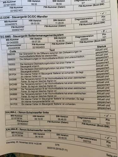

kann jemand mir bitte helfen, ich habe alle Hybrid Teile gewechselt. Das Auto startet noch immer nicht. Man kann nur Zündung anmachen.

Wenn die HV-Batterie jede Menge Fehler hat, dann startet derWagen nicht, da die funktionstüchtige Batterie unbedingt vorhanden sein muss. Die ABE für diesen „Hybrid“ gilt nur in Verbindung mit der Batterie. Ohne diese ist die ABE erloschen und gleichzeitig wird der Betrieb gesperrt, wie bei deinem Wagen offenbar.
Hybrid Batterie wurde auch gewechselt
Warum hat die Batterie dann jede Menge Fehlermeldungen? Wie z. B. ungleiche Zellenspannungen bzw. außerhalb der Toleranz? Das ist bei HV-Batterien eigentlich das technische Ende?
Arbeite einfach die Fehler ab, dafür hast du doch die Xentry und sie sagt dir schritt für schritt, was du machen sollst.
aber deine Xentry ist von 2018, damit geht es nicht, wen die Teile nach hergestellt wurden.
Da wurde wohl keine MB-Batterie eingebaut sondern eine Fremdreparatur der Batterie ist erfolgt, stimmts?
Das liegt an Xentry, weil seine Daten zu alt sind.
Ist wie mit dem Diesel Update, da geht auch keine 2018 mehr.
