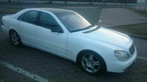

Mein Internet hatte Probleme sorry hab auch schon nen Moderator angeschrieben mit der Bitte um Löschung,hab mal ein Bild angehängt vom Fahrzeug,ich war vorhin nochmal dran,das Problem ist er fährt mir das Fahrwerk gar nicht mehr hoch ,liegt also im Radkasten vorne auf und sagt mir Niveau prüfen,Werkstatt aufsuchen,ADAC hat mich einfach stehen lassen und nix gemacht,wie kriege ich den denn jetzt hoch das ich den zu Mercedes trailern kann?
Die Meldung tritt sofort auf wenn ich auf D stelle

Da muss ein Wagen mit einem Kran kommen. Ansonsten gibt es noch Notlaufpuffer zu kaufen.
Oh je,
da hast Du wohl eine ziemliche Gurke erwischt.
Die Meldung "Hydraulik" sagt mir nichts beim W220. Denn die Automatik wird elektronisch gesteuert.
Wenn Du Glück hast, könnte es dieser Fehler sein (Presafe hat Deiner noch nicht): Klick hier!
Dazu müßte man aber auslesen, um das Problem einzukreisen. Es kann auch das Getriebesteuergerät sein. Im schlimmsten Fall muß das Getriebe getauscht werden.
Wenn der Wagen so tief ist, hast Du zusätzlich gravierende Probleme mit der Airmatic. Das ist wieder eine andere Baustelle. Bei 250.000 km wird es langsam sowieso Zeit, verschleißbedingt alle 4 Airmatic-Federbeine zu tauschen (bei MB ca. € 5000), habe ich auch schon hinter mir.
Mit den Angaben ist aber eine genaue Fehlerzuordnung noch nicht möglich. Es kann neben undichten Federbeinen am Kompressor, am Ventilblock, an undichten Leitungen, etc. liegen.
Am besten liest Du die FAQ da mal ab hier sehr genau: Klick hier!
Wenn Du ihn gar nicht mehr hochbekommst, ist der Kran schon die beste Lösung für das Auf- und Abladen.
Ich würde jetzt erst mal die Fehler genau lokalisieren. Denn im schlimmsten Fall lohnt eine Reparatur gar nicht mehr. Zwischen € 1000 - € 7500 ist bei Dir alles an Reparaturkosten möglich.
Dazu kommen dann womöglich noch weitere versteckte Mängel. Da der Wagen foliert ist, könnte sich z. B. darunter jede Menge schlecht entfernter Rost befinden.
Darauf muß man sich halt einstellen, wenn man eine alte S-Klasse kauft, billig werden Reparaturen fast nie.
lg Rüdiger:-)

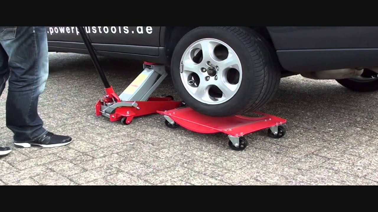

Gibt es denn eine Möglichkeit das ich den Wagen soweit hoch bekomme das er rollbar ist? Weil der liegt auf im Radhaus
Sascha
Sascha, mit SO WAS (nennt sich Rangierhilfe) müsstest ihn zumindest zu Deiner Werkstatt bekommen. Sollten eigentlich alle ADAC Transporter an Bord haben 😉 Bei uns (ÖAMTC) gehört das jedenfalls zur Grundausstattung. Und wenn Du einen Schutzbrief hast, kostet es nicht mal was...
LG, Mani
Ich bin Plus Mitglied allerdings hat der ADAC mich einfach stehen lassen, bin echt echt sauer drüber
Ja, DAS wär ich allerdings auch... 🙁
Da würd ich mir glatt noch mal einen bestellen, und direkt in der Zentrale schon Bescheid sagen, daß es sich um einen abgesackten W220 handelt. Dann sollte das normalerweise klappen 🙂
