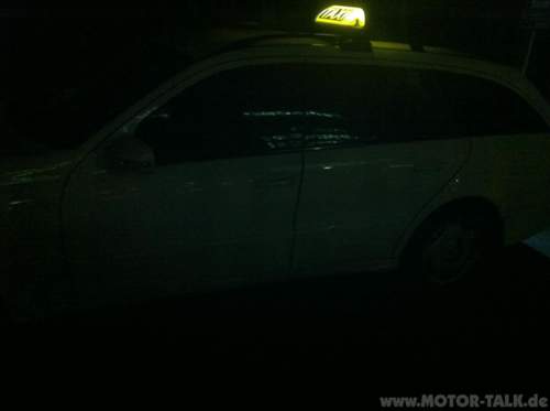

Hallo JuJu320CDI,
ich kenne zwar die Leuchten vom 164er nicht, aber ich glaube nicht dass du diese in den Spiegel bekommst. Ich habe deshalb zehn Leds in die Nut eingearbeitet.
Desweiteren geht dies nur wenn dein Spiegel die Memory- und/oder die Anklappfunktion hat. Die zwei MQS Kontaktfedern kommen nämlich in das weiße Steckergehäuse, welches es nicht einzeln bei MB gibt. Auch könnten, ohne eine der beiden oben genannten Funktionen, deine TSGs ungeeignet sein.
Ansonsten, die Kontaktfedern kommen in Pin 5 und 6 der Steckbuchse 6.
Da für die Leuchten Adern mit einem Querschnitt von 0,35 - 0,5mm² reichen, kannst du
  • Kontaktbuchse 0,25-0,5mm² MQS A 016 545 41 26 oder
  • Kontaktbuchse 0,5-0,75mm² MQS A 013 545 44 26
nehmen. Benötigt werden logischerweise vier Stück ;)
