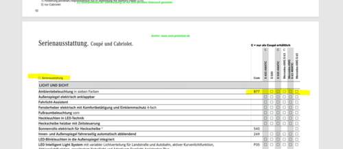

Lt. Preisliste war der Code 877 Serienausstattung!
Siehe Anhang > Seite 6 + Seite 10.
Die LED-Leisten sollten eigentlich, an den betreffenden Stellen, auch zu erkennen sein!?

Preisliste 2016

877

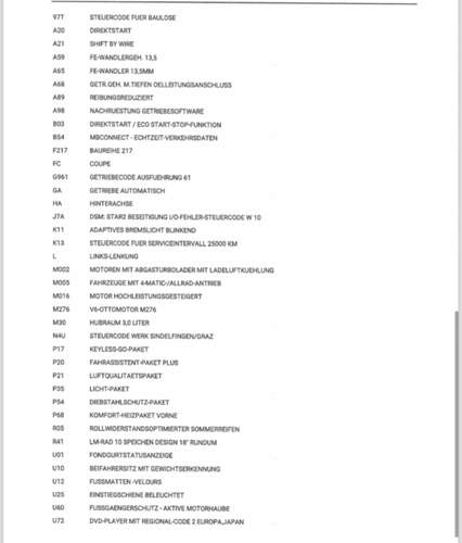

Einzige Möglichkeit, daß tatsächlich keine Ambientebeleuchtung verbaut wurde, wäre, wenn du einen der seltenen S400 Coupes hättest und dann auch noch einen noch viel selteneren, bei dem sich der Erstbesitzer, die, fast schon lächerlichen, 440€ für die Code 877-Bestellung sparen wollte.
Aber auch darüber, bislang keine Infos deinerseits.

@roberto743 ich habe doch oben (mehrfach) erwähnt, dass meiner die 877 (leider) nicht hat ;-)
Und wie auf dem Bild von @maxtester zu sehen, ist diese Variante scheinbar nicht Serie. Verstehe also dein „Problem“ nicht
Hier ist meine austattungsliste, scheinbar hab ich eins der seltensten Fahrzeuge :P
