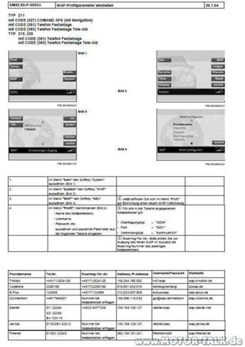

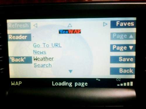

Mit all den Witzen schaut es nun so aus als ob meine Downloadmethode auch ein Witz waere. Also mit meinem Comand komme ich ins Internet. Das Offizielle Mercedes Datenblatt habe ich angefuegt.

Naja, die paar WAP Seiten bei Code 381 oder 383 willst doch wohl nicht ernsthaft als Internet bezeichnen....

sorry jerry, das war so nicht gemeint. und du hast natürlich recht - fast 😁.
als ich meinen s 430 k mit comand aps im märz 2006 bekam, habe ich das nach kurzer zeit auch entdeckt und mit holgis hilfe erfolgreich konfiguriert. es stimmt, dass man über das autotelefon mit der gprs-datenverbindung ein protokoll senden und empfangen kann - aber nur für wap, nicht für www!!
beweis: wenn du die url im comand eingeben willst, ist das prefix "wap://" vorgegeben, d.h. das prefix "www://" kriegst du gar nicht rein.
und - wap gibt es afaik heute nicht mehr (das mb-portal gab es schon 2006 nicht mehr). die t-mobile-wap-seite mit news von sport bis e.... habe ich damals auch gelesen, heute ist die nicht mehr zu erreichen. was noch geht, ist die abfrage von emails über einen pop3-server. auch da habe ich die konfiguration gemacht und noch vorrätig - für t-online.
also, der w220 war auch in sachen web-konnektivität seiner zeit voraus - heute mit smartphone und umts-stick ist das aber nun wirklich überholt. nur auf die www-zugänge, mit denen heute bmw und mb so angeben, bin ich nicht scharf. das sind alles proprietäre system und inhalte, die über server der hersteller laufen. warum?
die hersteller haben die nicht unbegründete angst, dass dann, wenn sie ohne ihre eigenen filter im server direkte tcp/ip-protokolle aus dem www in das auto zulassen, es nicht lange dauern würde, bis hacker oder russen oder sonstwer die fahrzeug-internen firewalls knacken und nicht nur unsinn oder diebstahl, sondern auch gefährliche eingriffe bei laufender fahrt verursachen könnten.
soweit die mir gegebenen auskünfte.
