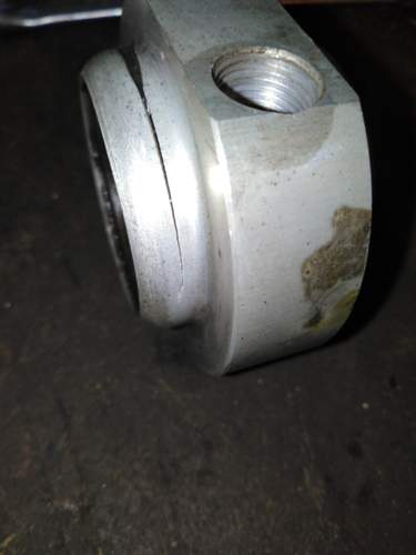

Uff - mir ist gerade plötzlich und ohne Vorwarnung das Pedal völlig drucklos auf den Boden gefallen, als ich auskuppeln wollte.
Bei dem runden Teil in der Kupplungsleitung unter dem Luftfilter hat anscheinend eine Dichtung aufgegeben und ein Geysir aus Bremsflüssigkeit hat alles schön eingesaut.
Kann man das wieder abdichten, oder brauch ich dieses runde Teil neu? Und welchen Zweck hat das eigentlich?
Vielen Dank! ;)

Zu dem Dämpfungsteil: Ich glaube ich muss mein vorhandenes mal mit frischer BF spülen, und dann ab stopfen. Sowas geht sonst sicherlich auch vom herum liegen kaputt.

Danke für die rege Beteiligung, das defekte Teil ist bereits ersetzt und das Auto fährt wieder kuppelnd wie einst im Mai. :)

Das aufgeplatzte Teil nennt sich übrigens "Druckspeicher" und dient allein dem Komfort: Es dämpft einfach nur die Motorvibrationen ab, damit sie nicht so stark im Kupplungspedal spürbar sind. :)
(...so wie das ominöse Metallgewicht, das in manchen Kupplungsseilen vorhanden ist)
Ist das nur bei den TDIs verbaut?
Würde mich nicht wundern - der riesige Diesel rappelt schon mehr als ein Benziner :)
Ist nur bei TDIs der P80 Serie vorhanden und auch dort gibt es wohl eine Variante ohne wenn ich das richtig sehe im VIDA. Zumindest gibt es unterschiedliche Leitungen für 97 und ab 98.
