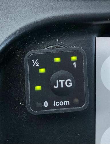

@Mike-Josef schrieb am 22. März 2022 um 15:01:50 Uhr:
Mein Gasfuzzi hat mir dann gesagt, ich soll kurz vor zuhause auf Benzin umschalten und auf Benzin abstellen.
Wie funktioniert das eigentlich so praktisch? So kleiner Hebel unterm Armaturenbrett wie damals bei Opa's Käfer für den Reservetank, wenn er mal wieder anfing zu stottern? Soll ja auch Leute geben, die schalten 10 Minuten vorm Stopp die Klima aus, damit sie länger lebt und nicht fault. :-)
@brainworx schrieb am 22. März 2022 um 16:03:26 Uhr:
Nix Hebel
Icom
