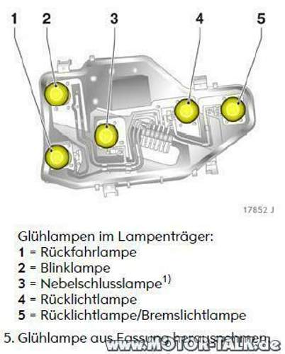

EDIT: Mal ein Bild gefunden vom Lampenträger, per Google von MT 🙂
Ruecklicht-signum

nein der vfl (mein siggi) hat auf beiden seiten zwei rückleuchten.
beim fl ís nur noch eins.

Signum mit versch. Heckleuchten?? Wenn ich im Zubehör suche, finde ich nur einen Typ!? Was hast du für Birnchen drin??
stimmt gibt nur eine rückleuchte.
was ich damit meinte is das beim VFL als rückleuchte die birne 4 und 5 brennen.
beim FL brennt nur die Birne 4 als rücklicht .
lampenträger bild is 3 einträge weiter oben .
bremsleuchte is bei beiden die birne 5.
mfg
