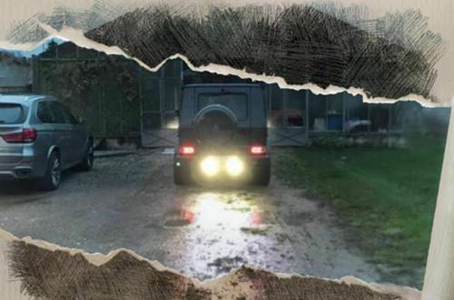

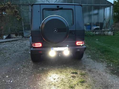

Ich habe mir LED Anhängerleuchten rein gebaut mit E Zeichen. Nebelleuchte und Rückfahrlicht in weiß. Ich habe leider keinen Link mehr gab's aber bei IIeebay. Zusätzlich habe ich noch einen Scheinwerfer gekauft der in die Reserveradabdeckung gebaut werden soll inkl. Kamera. Das ist aber erst mal zurückgestellt bis ich eine Abdeckung habe.

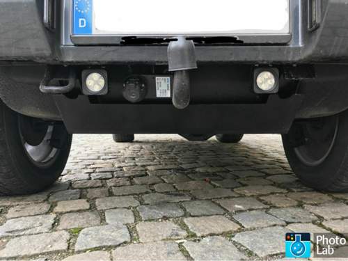

Ich habe mich dann für flache LED-Scheinwerfer entschieden 150 mm lang und 45 mm hoch diese sollten zusätzlich zu den originalen Lampen unterhalb der Stoßstange an deren innern Rand montiert werden.
So ähnlich wie diese hier.
http://www.ebay.de/.../282229963510?...
Die Lampen hatte je 18 W und mit dieser Helligkeit kam meine Nummernschildkamera nicht zurecht, mal ganz abgesehen davon dass beim provisorischen Anschluß die Fehlermeldung "Rückfahrlicht prüfen" kam.
Mit einem elektronischen Relais habe ich dann das SAM "ruhiggestellt" aber das Ganze war insgesamt nicht zufriedenstellend da die Rückfahrkamera Infrarot-Unterstützung hatte und das Bild selbst im dunkeln nicht schlecht war und man an den Anhänger bis auf 10 cm heranfahren konnte.

Habe die LEDs direkt an die Kabel des Rückfahrlichts geklemmt.
Bisher keine Fehlermeldung. 2 x 12 Watt
Rückfahrlichts ist deaktiviert: Birnchen raus.

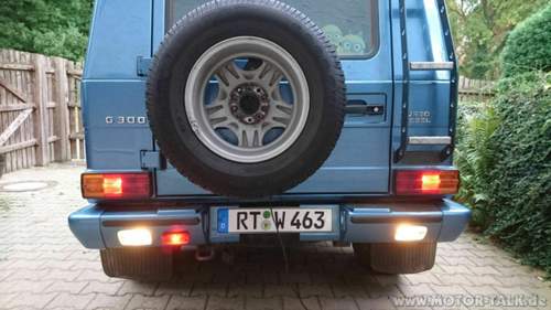

Moin, hatte das auch mit der Lampe. Habe mir als Ersatz diese hier eingebaut:
http://www.ebay.de/.../401165217261?...
Aber duch die Rückfahrkamera kann ich nicht sagen ob die Wirklich heller sind.
