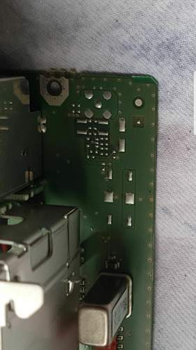

Mein Bekanter hat das selbe KFZ mit NTG2 ohne Fakra Stecker, er hat sich beim bekannten einen Chinch Stecker nachrüsten lassen in seinem Radio, habe ihm es Freiheschaltet und so angeschlossen wie bei mir, beim Rückwärtsgang kommt ein Signal ans Comand aber das Bild ist komplett grün. An was kann es liegen ?
Grüße und danke
Das Comand ohne FKRA wird niemals eine RFK steuern können. die Platine ist Identisch aber Bauteile fehlen
Definitiv ohne nachbestückung nicht möglich
Comand kam zwar Softwaretechnisch umschalten aber die Bildaufbereitung fehlt

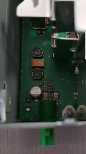

Habe hier die Bilder mal reingesetzt, da ich das auch schon versucht hatte, den Fakra einzubauen.
Vergleicht die bilder
Comand ohne FAKRA
Comand mit FAKRA

Vielen dank für deine Antwort. Ich dachte mir schon das es am Radio liegt aber war mir nicht sicher, also muss er sich ein Radio mit Original Fakra besorgen.
