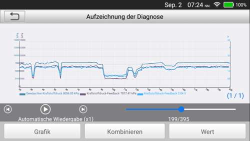

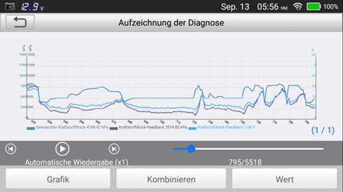

Mein Opel hatte bei 3000 Umdrehungen immer einen starken ruckler. Daraufhin habe ich Benzinfilter getauscht, Drosselklappe gereinigt, Zündspule und Kerzen gewechselt, AGR und Luftmengenmesser abgeklemmt. Nix half.. Dann neuen teuren tester gekauft mit dem konnte sich dann mein Verdacht bestätigen das es am kraftstoffdruck liegt. Bei 3000 Umdrehungen ging der Druck kurz fast auf 0, danach war er immer ca 10 bar unter dem Sollwert bis man das Auto neu gestartet hat.
Habe dann eine gebrauchte Pumpe auf ebay gefunden die angeblich nur 2 Monate im spenderfahrzeug war. Was ich natürlich nicht weiß ist ob es eine general überholte ist.. Sah zwar neu aus aber kann man das irgendwie erkennen welches baujahr die ist?
Jedenfalls lief der Wagen mit der Pumpe viel besser und hatte wieder deutlich mehr Leistung.. Jedoch weiterhin ab und zu einen ruckler. Jedoch spielt es da keine Rolle ob er viel last hat oder nur ganz wenig läßt gibt.. Kommt irgendwann bei hoher Drehzahl. Also habe ich noch einen regler von f5r bestellt und weil sie grad eine hatten auch eine Pumpe. Regler eingebaut, Fehler bleibt.. Nun habe ich das Problem das ich jetzt extra in ne Werkstatt müsste damit sie mir die f5r Pumpe einbauen damit ich eine Rechnung habe und die alte Pumpe zurück geben kann und mein Geld bekomme.. Heute in 2 Werkstätten gewesen und die haben natürlich keine 5 min Zeit für sowas.

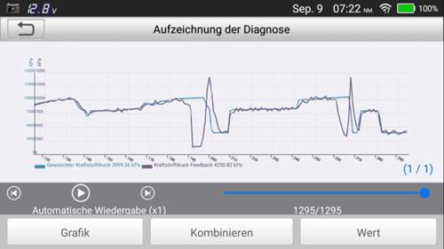

Ich schick euch mal die Grafik von dem Ruckler. Meint ihr der Fehler kann noch irgendwo anders liegen oder hat die neue Pumpe nen Schuss weg? Ist halt echt selten der aussetzter und auch nur wenn der Motor warm ist. Bei der einen Grafik sieht man auch das irgendwie mal der Druck angefangen hat zu "zittern"

Hier mal zum Vergleich die alte Pumpe

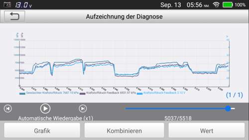

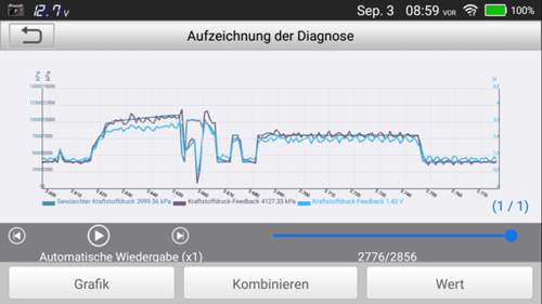

Also heute konnte ich keinen ruckler mehr feststellen. Am Anfang war ich leicht geschockt als ich den Datenstrom ausgelesen habe weil die neue Pumpe am Anfang (Bild 1) echt beschissen läuft. Aber nach gut 5km (sieht Bild 2) sieht es schon viel besser aus und ich denke die wird auch nochmal etwas besser.

Das wird mit der Zeit auch besser werden. Es kann passieren, dass er dir noch einmal ein Fehler gespeichert wird, wegen der Pumpe. Einfach ignorieren und den Fehler löschen und dann nur noch freuen.
